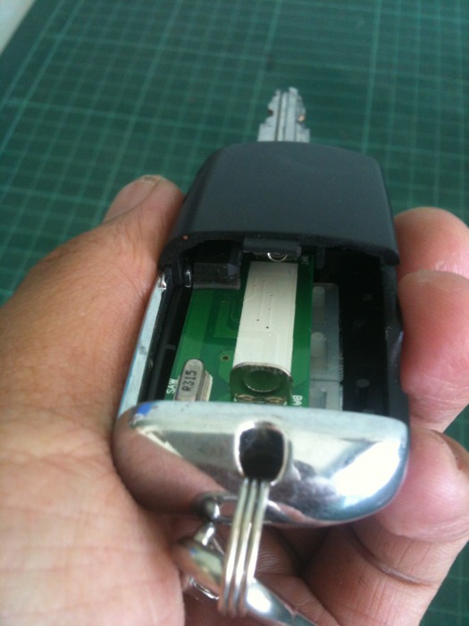

จากนั้นก็มาถึงขั้นตอนการประกอบร่างใหม่ ตามรูปเลยครับ
กันขโมยแบบรุ่นกุญแจพับ

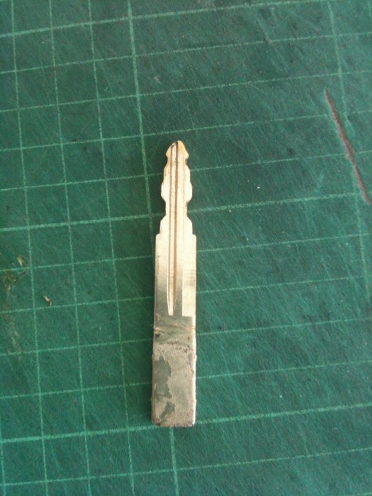

ตัวกุลแจที่เหลาเอาตัว เซ็นเซอร์ออกมาแล้ว

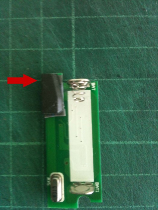

ตัวที่ลูกศรชี้นั่นละครับ ตัวเซ็นเซอร์ ดาวเด่นของงานเลยละครับ นำมาติดเข้ากับแผงวงจรรีโมท กันขโมย
ประกอบเข้ากับตัว รีโมทครับ

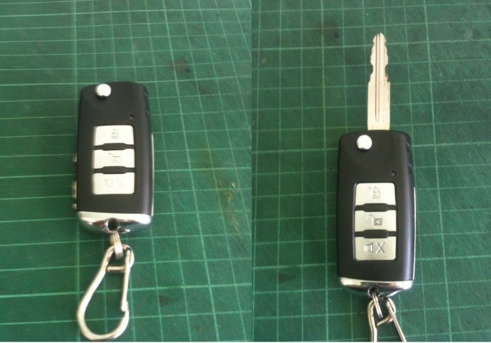

ได้มาแล้วครับรีโมทแบบพับ ลืมบอกไป เอาดอกกุลแจที่ถอดออกมาใส่เข้ากับรีโมทตองไปหาร้านช่างทำกุลแจทำให้นะครับ ถ้าสงสัยไม่เข้าใจสอบถามได้ครับ
