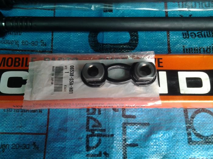

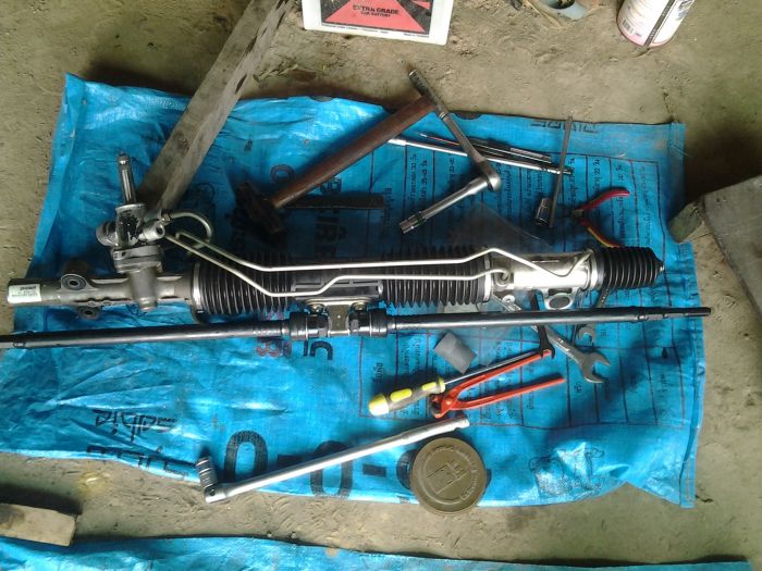

เปลี่ยนบูชสไลแร็ค อาการคือพวงมาลัยมีค่าฟรีเยอะขับถนนเอียงต้องคอยประคองพวงมาลัยซ้ายที่ขวาที่ หมุนพวงมาลัยตรงกลางแร็คโยกขึ้นโยกลงได้ แล้วก็มีเสียงดังกุ้กๆกั้กๆ แล้วพวงมาลัยสั้นตอนความเร็ว 110 ขึ้นไป
ก็เลยไปซื้อบูชสไลแร็คจากศูนย์ ราคา 480 บาท ไม่รวม Vat แต่ไหนๆก็เอาแร็คออกมาแล้ว ก็เลยเปลี่ยนลูกหมากแร็กไปด้วยเลย แล้วก็ซีลแร็คด้วย

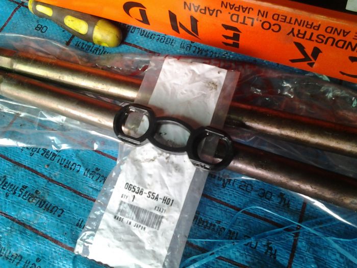

หน้าตาบูชสไลแร็ค แต่ศูนย์เรียกบูชประคองแร็ค 480 บาท Part 06538-S5A-H01

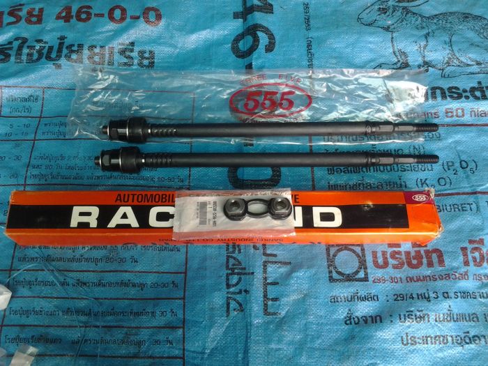

อุปกรณ์ทั้งหมดที่จะเปลี่ยน ลูกหมากแร็คตัวในของ 555 คู่ละ 1,800 บาท

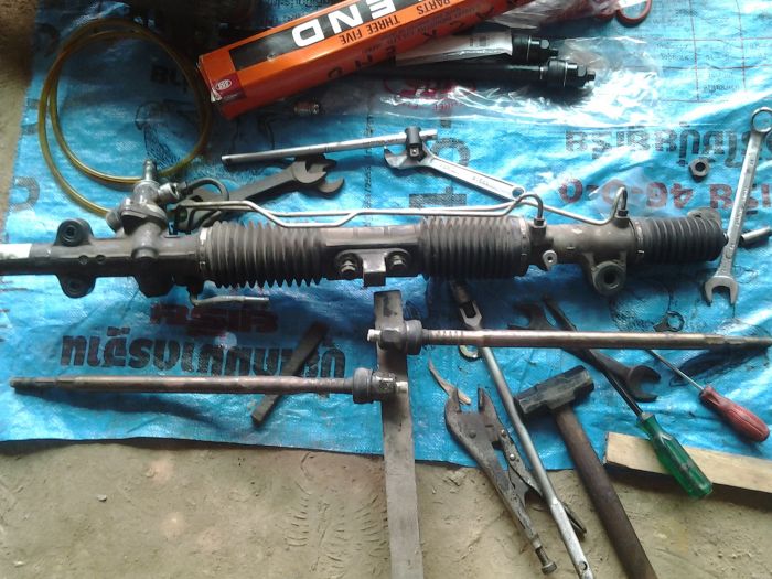

รื้อเอาออกมาทั้งยวงเลย

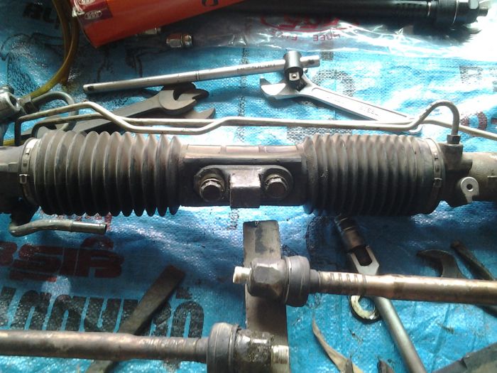

ตรงกลางที่มีน้อต2ตัวนั้นแหละครับ เป็นที่อยู่ของบูชสไลแร็ค จับโยกขึ้นโยกลงได้สบายเลย

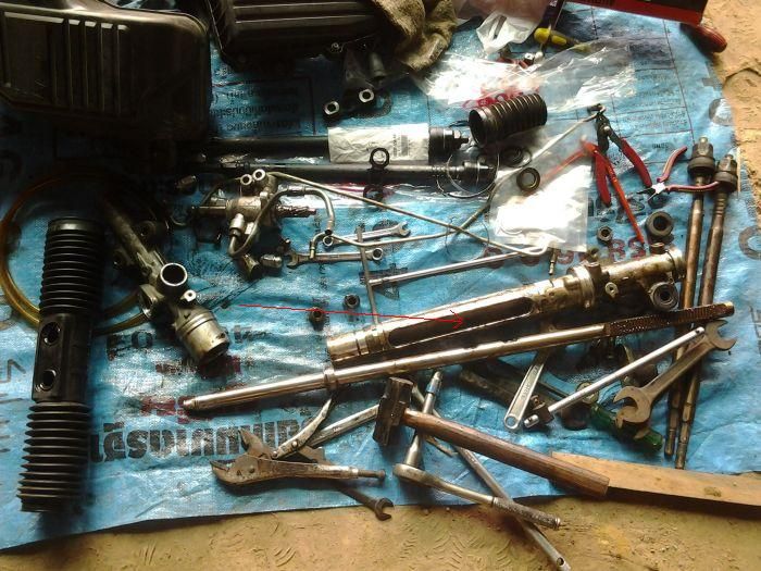

รื้อออกมาทุกชิ้นส่วนเลยเพราะจะเปลี่ยนซีลแร็คด้วยแล้วก็ล้างทำความสะอาดด้วยเลย แต่ถ้าไม่เปลี่ยนซีลไม่ควรชักแกนแร็คอกกมานะครับ เดียวซีลเสียเพราะฟันเฟืองจะกินซีล เพราะตอนชักออกต้องผ่านฟันเฟือง

ใส่ทุกอยางเข้าไปแล้วก็ประกอบกลับ แต่ไม่มีรูปตอนใส่บูชสไลแร็คเลยครับถ่ายไม่ได้เลยมือเลอะมากเลย แม่บ้านก็หลับ เลยมีแต่ตอนเสร็จแล้ว ลูกหมากใหม่ด้วย เหมือนได้แร็คใหม่เลยครับ พร้อมเอากลับไปใส่

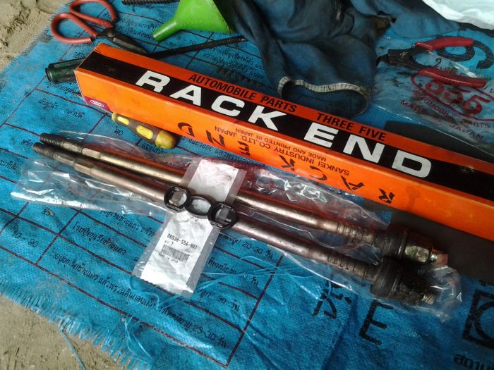

บูชตัวเก่าบางไปเยอะเลย
ที่เหลือน่าจะชั่งกิโลขายได้นะ
ประกอบเสร็จแล้วก็ยืนมองด้วยความภูมีใจนิดๆ อย่าลืมเอาไปตั้งศุนย์ด้วยนะครับ แต่ผลที่ได้เกินคาดครับ พวงมาลัยไม่สั่นเลยขับสบายขึ้นเยอะ ไม่ต้องประคองพวงมาลัยถนนตรงๆก็จับพวงมาลัยตรงๆได้เลย แน่นขึ้นเยอะ เสียงดังหายไปเยอะเลย

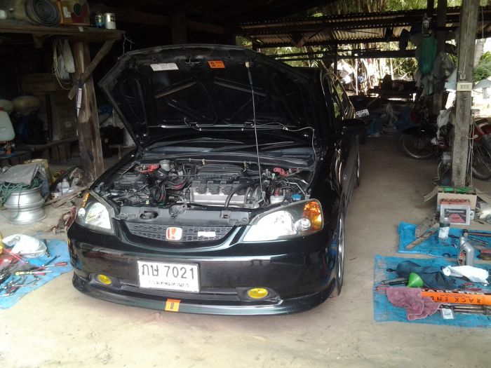

รถรุ่นอะไรหรอครับ แร๊คไฟฟ้า หรือ น้ำมัน ครับ
prgs55
เข้าร่วม: 26 มิถุนา 2010
ตอบ: 861
ได้รับคำขอบคุณ: 1794
ให้คำขอบคุณ: 1103
ที่อยู่: ย่านมีนบุรี
อังคาร, 9 กรกฎา 2013 16:35 - เปลี่ยนบูชสไลแร็ค
civic 01 เครื่อง 1.7 แร็คน้ำมัน

โครงสร้างน่าจะเหมือนกันครับ
ในวงกลมสีแดงนะแหละตำแหน่งของบูชสไลแร็ค หรือ บูชปะคองแร็คภาษาของศูนย์ ต้องถอดน็อตสองตัวออกแล้วก็ปลอกยางหุ้มออกถึงจะเห็นครับ
ถ้าเอาปลอกยางหุ้มแร็คออก ที่ลูกศรชี้นะแหละครับ บูชสไลแร็คจะอยู่ตรงนั้นมีน็อตสองตัวจับกับแกนแร็ค สไลไปซ้ายขวา
ส่วนที่บอกว่าน่าจะฉีกขาด ไม่น่าจะฉีกขาดได้นะครับ เพราะเป็นยางแข็งน่าจะซึกจนถึงเหล็ก แล้วตัวเหล็กก็ไปสีกับกระบอกแร็ค
