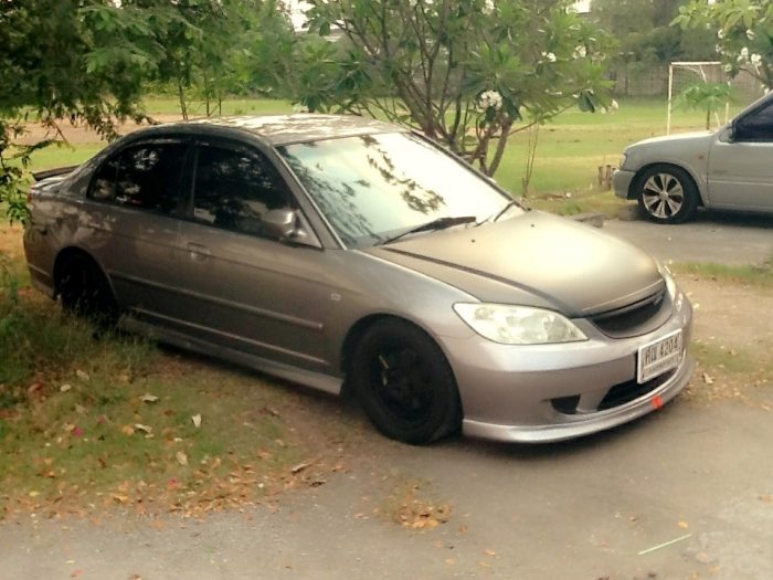

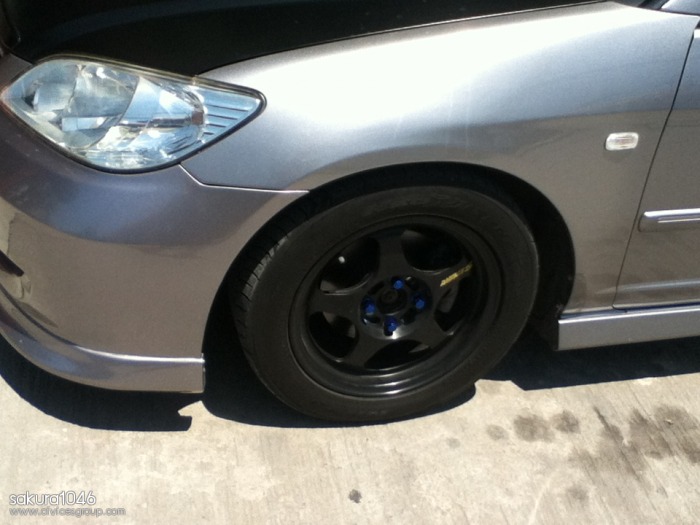

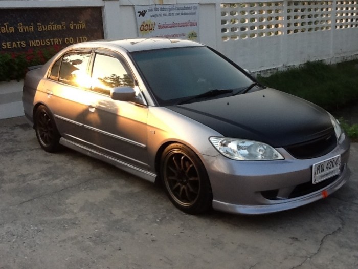

พฤหัส, 28 มีนา 2013 21:27 - ล้อ spoon ขอบ 15 ต้องรองสเปเชอร์ล้อ ไหมครับ
คือ ตอนนี้ผมได้เปลี่ยนมาใส่ ล้อ spoon 195/55/r15 แล้วรู้สึกว่า เหมือนล้อมันหุบเข้าไปข้างในยังไม่รู้อะครับ
ตอนนี้ ผมคืดว่าจะรอง สเปเชอร์ สัก 1 นิ้วทั้ง 4 ล้ออะครับ. พี่ๆคิดว่ายังไงครับ มันจะติด ซุ้มล้อไหมครับ
ตอนนี้ผมใส่ โช็คเดิมสปริง h&r เลื่อนเบ้าหน้า รองสเปเชอร์โช็คหลัง 1 นิ้วครับ
รบกวนแนะนำร้านรองสเปเชอร์ล้อ ด้วยครับ ผมอยู่แถวพระปะแดง พระราม 2
ล้อ ce 28 215/45/r17 ก่อนจะเปลี่ยนเป็น ล้อ Spoon ครับ

ดูที่ ออฟเซทล้อ et ครับผม + มากล้อจะหุบเข้าในครับ  ถ้า + น้อยล้อยื่นออกมาครับหรือ ล้อปลิ้น
สมุติ เช่น ล้อ ce 28 ชุดเก่า ออฟ + 35 จะยื่นออกครับ ถ้าล้อ สปูน ออฟ + 40 ก็จะหุบเข้าครับบวกลบ เท่ากับ 5 มิล ต้องเสริมสเปเซอร์ 5 มิลครับ

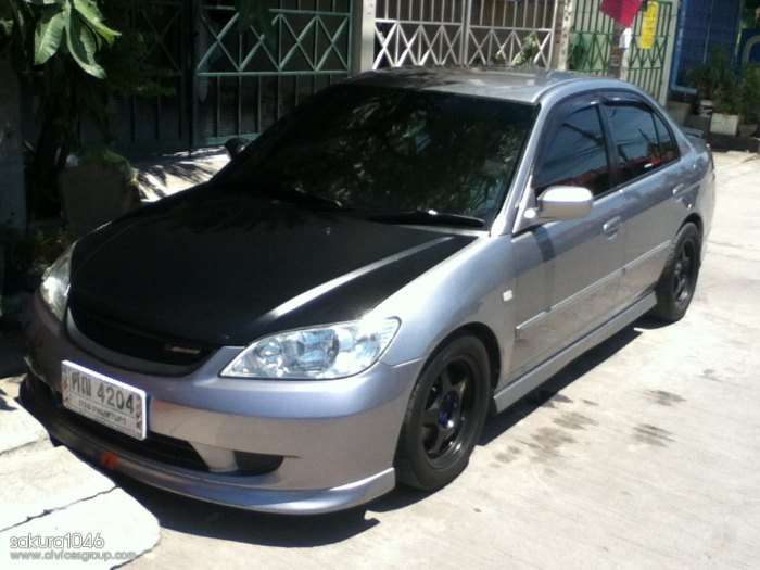

อาทิตย์, 31 มีนา 2013 13:31 - ล้อ spoon ขอบ 15 ต้องรองสเปเชอร์ล้อ ไหมครับ
จัดเรียบร้อยครับ
ภาพรวมทั้งคันครับ
ภาพรวมทั้งคันครับ
ล้อหน้าใส่สปริง H&R เลื่อนเบ้า ผมรองสปเชอร์ล้อ 6mm ครับ มะกล้ารองมากกว่านี้กลัวจะติดเหมือนล้อหลัง
ล้อหลัง อเดปเตอร์ 1 นิ้วครับ ตอนแรกใส่สปริง H&R รองสเปอร์เชอร์ 1 นิ้ว จัมเนินล้อโดนซุมล้อครับ ตอนนี้ผมเลยใส่สปริงเดิม ไม่ลองสเปเชอร์ครับ ความสูง 3 นิ้วมือสอดพอดีครับ
