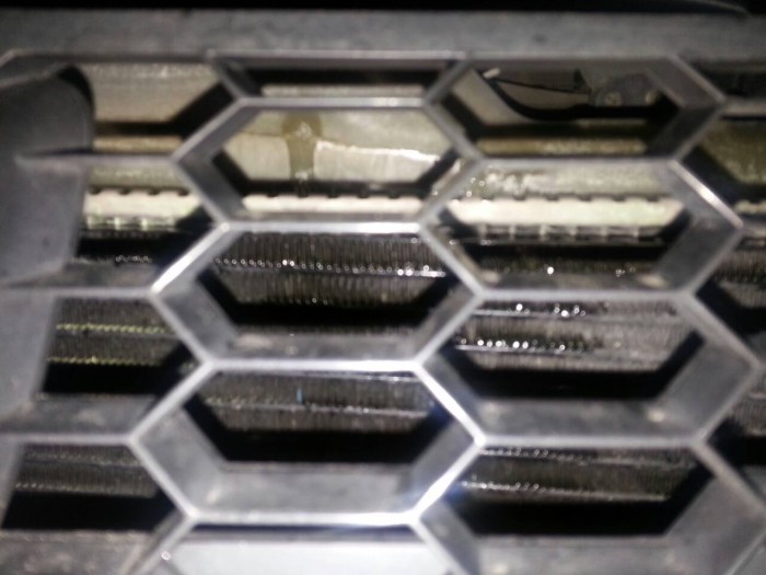

civic es 2.0 หม้อน้ำน่าจะแตก ความร้อนขึ้นผิดปกติ เลยจอดรถลงไปดูได้ยินเสียง ฟี้ๆ
พอมองหาก็เจอแบบในรูปนี่นะครับ
ขอคำแนะนำแบบเปลี่ยน พร้อมราคาด้วยครับ
มีเบอร์ติดต่อยิ่งดี อยุ่แถวลาดพร้าวครับ ขอบคุณครับ
เหมือนรอยแตกพร้อมน้ำและฟองอากาศ เป็นเส้นแนวนอน

เปลี่ยนเถอะครับจะได้ใช้ยาวๆไปผมเปลืียนไปเเล้ว3500 มือ1 นะครับ

หม้อน้ำทองแดงครับ ง่ายดี เสียสามารถซ่อมได้ครับ

เปลี่ยนจ้า ถ้าใช้ตรงรุ่นแบบเดิมก็ได้ครับเป็นอลูมิเนียม หรือใช้แบบที่พี่ข้างบนว่าก็ไม่ว่ากันครับ ซ่อมได้ทุกร้าน
ถ้ายังไม่ไดเปลี่ยน ระวังเครื่องฮีทด้วย เดี๋ยวฝาโก่งแล้ว ยาว ไปอีก

เป็นประเด็นที่เถียงกันไม่จบสิ้นระหว่างหม้อ(น้ำ)ทองแดง กับอลูมิเนียม  ในหลายๆเว็บ
หม้อน้ำทองแดงตัวมันเองสามารถดูดความร้อนได้ดี  ซึ่งหมายความว่าตัวมันย่อมร้อนมากกว่าหม้ออลูฯ
ถ้าการถ่ายเทความร้อนออกไม่ดี เช่นรถติดมาก หรือพัดลมเสีย  หม้อน้ำทองแดงจะร้อนมากกว่า
แต่ทั้งนี้ทั้งนั้นก็ขึ้นอยู่กับหลายปัจจัย เช่นการออกแบบ  แรงลม  ขนาดหม้อน้ำ ฯลฯ
แต่ข้อดีก็คือมันสามารถซ่อมได้  ประสิทธิภาพก็เหมือนๆกันแหละครับ
ถ้าเป็นผมเปลี่ยนแบบเดิมเบิกห้างครับ ราวๆ 4500 ใช้ได้อีก 5-6 ปีก็โอเคแล้ว
อันนี้เป็นความเห็นส่วนตัวจากที่เคยศึกษามานะครับ อาจจะใช้อ้างอิงไม่ได้มากนัก
ปล. ถ้าตัวหม้อน้ำเป็นทองแดง แล้วครีบเป็นอลูฯ อันนี้คงเจ๋งมาก

ตามนั้นเลยครับ เป็นผมจะกัดฟันเบิกห้างครับ ต่างนิดหน่อยเอง ยังไงก็สบายใจกว่า

รีบจัดการเลยครัยเดี๋ยวมันจะรามไปถึงฝาสูบนะครับ

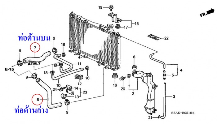

แนะนำให้เปลี่ยนใหม่สเปกเดิมที่ติดมากับรถยนต์ วิศวกรรมยานยนต์ออกแบบคำนวณไว้ลงตัวแล้ว
และอย่าลืมเปลี่ยนท่อน้ำบนหมายเลข 7 ท่อน้ำล่างหมายเลข 8 ด้วย
