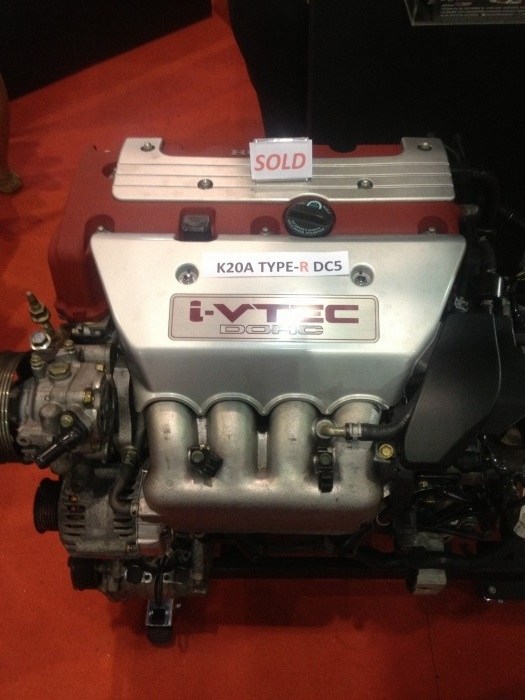

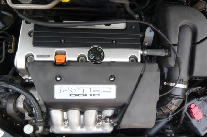

รบกวนสอบถามหน่อยครับ เครื่องยนต์3ตัวนี้ มันแตกต่างกันยังไงมั่งครับ ตอนนี้ผมมีเป้าหมายอยู่ที่ตัวที่1ครับ รบกวนผู้รู้ทีครับ
ตัวที่1
ตัวที่1
ตัวที่2 (เครดิตรูปคุณ Auizie ขอบคุณครับ)
ตัวที่3(เคดิตรูปคุณ Auizie ขอบคุณครับ)

ตัวแรกฝาดำ k20a3 อยู่ใน stream stepwagon es แต่ละตัวจะต่างกันที่ท่อไอดี 155 ม้า
ตัวสอง-สาม k20a1 ฝาแดง อยู่ในบอดี้ dc5 fn ep fd 215-225ม้า ต่างกันที่กล่อง
ราคาเครื่อง ฝาดำจะถูกที่สุด คือ 30000-45000 ก็เอาได้แล้ว ส่วนฝาแดงก็คูณ 3.5

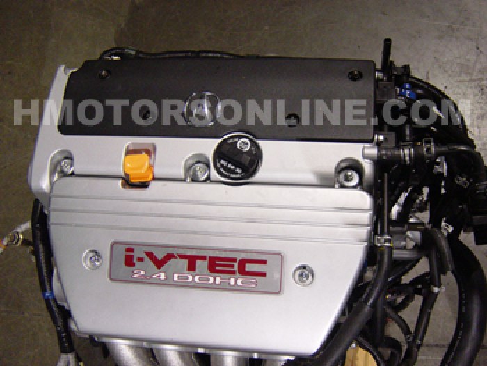

รบกวนพี่ๆ ขอข้อมูลเครื่องตัวนี้หน่อยครับ K24a2 triptronic  ถ้าวางใน body 1.7 A/T Vtec จบอยู่ที่เท่าไหร่ครับ  ขอบคุณครับ (ผิดถูกอย่างไร ขออภัยด้วยครับ) อยากแรงแบบ auto ครับ

ถ้าเป็น at ธรรมดา ค่าวางก็น่าจะพอๆ กับวางฝาดำ ค่าเครื่อง 24a2 น่าจะราวๆ 75000+
ผิดถูกยังไง โทษทีครับ

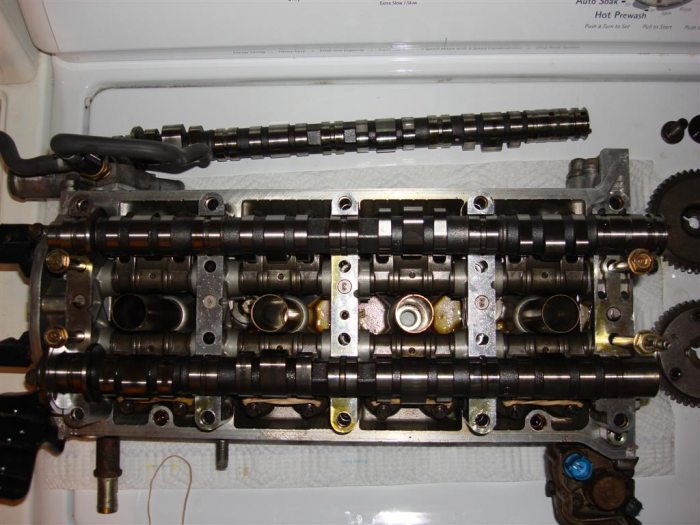

ขอตอบเพิ่มจากคุณ Lee นะครับ
1. ตัวฝาดำ ที่อยู่ Stream/Step Wagon ฝาสูบจะเหมือนกับตัวฝาแดง แต่แคมชาร์พ จะมีแต่เทคฝั่งไอดี 1สเต็ป ส่วนฝั่งไอเสียไม่มีครับ
2. ตัวนี้จะอยู่ใน FN2 มีเทคทั้ง2ฝั่ง ฝั่งละ 3สเต็ป แต่คอไอดีไม่เหมือนของ DC5 เพราะว่าติดเรื่องกฏหมายมลพิษของยุโรปครับ
3. ตัวนี้จะอยู่ใน DC5 มีเทคทั้ง2ฝั่ง ฝั่งละ 3สเต็ป เหมือนตัวบนแต่แรงม้ามากกว่าครับ
Credit รูป Civicfdthailand ครับ
อันนี้ฝา ของเครื่อง K20a2 K20z ครับ
ส่วนอันนี้เป็นของเครื่อง ฝาแดงหน้าตาจะเป็นแบบนี้
