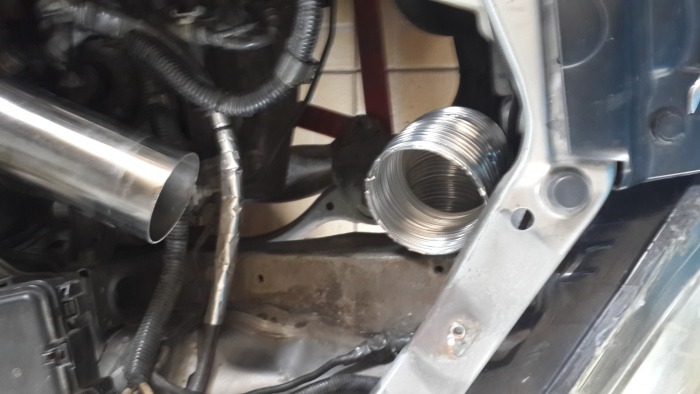

เขาว่าอากาศเย็นเข้ากระบอกสูบได้ม้ามากกว่า
จัดเลย
ท่อลำโพง 3 " 15 บาท
ท่อflex แอร์ 250 บาท
มาชมกัน
เจาะผังท่อลำโพง
พี่ศักจัดการเจาะให้งานนี้
ยึดปลายท่อเข้ากับ ท่อflex
งานนี้ไม่ต้องถอดกันชน ถอดพุกซุ้มล้อเอา
จัดท่อเดินผ่านขึ้นมาพลาสติก ซุ้มล้อ
เอาถอดรองแบตออกประกอบกั้นกลับ

ต่อ
เสร็จเรียบร้อย เจาะรูที่ท่อให้น้ำไหลออกหน่อย
งานนี้ไม่ต้องริ้อกันเลยง่ายๆๆสบายๆๆ

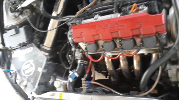

ทำช่องอย่างนี้ ฝนตก น้ำไม่เข้าหรอคับผมอยากรู้

สวยงามจริงๆครับ แต่ฝุ่นกับน้ำฝนจะเข้ามั้ยครับ

อยากรู้เหมือนกัน ขับลุยน้ำแล้วมันจะดูดไปที่กรองไหมครับ

น้ำไม่เข้าครับ
ของผมดูแรงเว่ออ่ะ

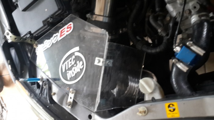

ของพี่โยย้ายแบตใช่ไหมครับ
ผมไม่ได้ย้าย แต่อยากกั้นห้องรับลมด้วย

ที่กั้น หัวกรอง เท่จุงเบย

ขอถามแบบไม่รู้นะครับ ทำไมน้ำถึงไม่เข้าท่อครับ

ช่วยตอบ ถ้าเปิดโล่งไม่มีอะไรดักก่อนเลย เวลาล้างกรองคุณจะเจอสิ่งแปลกๆที่ไส้กรองเยอะมาก ลองดู

พี่เม่น ด้านในตัวท่อลำโฟงจะมีที่กั้นเป็นตระแกรง
ส่วนเรื่องน้ำ ท่อflex ผมดัดงอลงไว้แล้วเจาะรูไว้ให้น้ำไหลออกจากท่อได้
