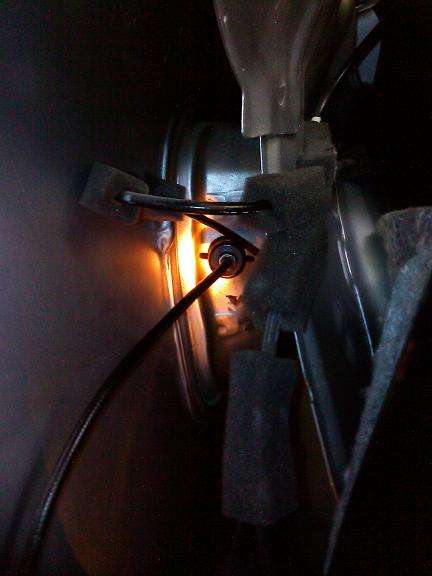

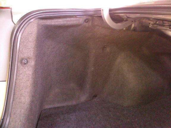

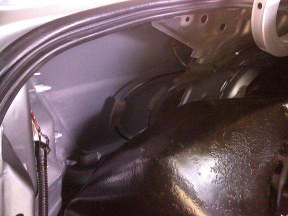

พฤหัส, 11 มีนา 2010 12:41 - ช่วยด้วยครับ เปิดฝาถังน้ำมันไม่ได้
สายดึงฝาถังน้ำมันน่าจะขาดในครับ ส่วนมากจะขาดตรงที่ที่เรากดเปิดปิด
(เป็นชุดเดียวกับ สายดึงฝากระโปรงท้ายรถ)
ราคาศูนย์
สายดึงฝากระโปรงท้ายรถ 74880-S5A-003 ราคา 319 บาท ไม่รวม vat
ค่าแรง 494 บาท
ทำข้างนอกค่าแรงถูกกว่าครับ
ถ้าน้ำมันใกล้หมด จำเป็นต้องเปิดฝาถัง
มีวิธีคือ
เปิดฝากระโปรงท้าย
มองไปด้านซ้าย ที่แผ่นบุภายในท้ายรถด้านซ้าย
จะมีพุกยึดอยู่ 3-4 ตัวได้มั้งครับ แกะออก
เอามือง้าง แผ่นที่มันบุด้านข้างให้อ้าออก
(ถ้าจะถอดแผ่นบุด้านข้างนี้เลย ต้องดึงแผ่นพลาสติกตรงกลางที่ครอบอยู่บนห่วงล็อคฝาท้ายออกก่อน โดยดึงขึ้นมาตรงๆ)
มองไปในช่องจะเห็นปากของช่องฝาถังน้ำมันด้านใน
จะเห็นมีสายสีดำที่เป็นสายดึงติดอยู่กับตัวล็อคฝาถังจากด้านใน
เอามือจับที่ ตัวล็อคฝาถัง บิด ประมาณ 90 องศา แล้วดึงออก มันจะหลุด
ฝาถังก็จะดีดออกมา
ถ้าแกะตัวล็อคฝาถังออกมาได้แล้ว ลองให้อีกคนไปกดเปิดฝาถังน้ำมัน
แล้วดู ปุ่มที่ปลายของตัวล็อคฝาถัง มันยังทำงานอยู่ไหม ถ้าไม่ขยับเลย ก็สายขาดในแน่แล้ว
ตรงสวิทช์เปิดฝาน่าจะไม่มีปัญหา เพราะฝาท้ายยังเปิดได้
บิดที่ตัวล็อกฝาถัง ขยับๆ หน่อยเเล้วดึงตัวล็อคออก ฝาถังจะเปิด
ง้างแผ่นบุด้านข้างออก เห็นช่องด้านใน
ดึกพุกตัวบนๆออก แกะพุกออกเท่าที่จำเป็น
แก้ไขล่าสุดโดย เมื่อ พฤหัส, 11 มีนา 2010 13:34, ทั้งหมด 4 ครั้ง (ดูทั้งหมด)
ได้รับคำขอบคุณจาก: Saka  GOLFER  myoatty57  BeeBird  _Francisco_  Toomtam  Jeab22  Vansan_Frost  elmoman  NeaT ES.  monkey-es  mong_civic  battery3k  hisashi2524  slong  zan  joker99  kim_possible  Bird_phetch  Chok_Rx  Jameskab  nsmakkie

จันทร์, 25 มีนา 2013 14:17 - ช่วยด้วยครับ เปิดฝาถังน้ำมันไม่ได้
ผมหาเจอแล้วครับ เพราะว่ามันไม่ดีดออก มันแน่นผมก็เลยลงมืองัดเลย เพราะว่าผมกดเิปิดฝาแล้วมันมีการสั่นมีการคลื่นที่ในนี้ ผมก็เลยคิดว่าสายมันน่าจะไม่ขาด ก็เลยลงมืองัดสะเลย  และอีกอย่างหนึ่งคือติดแก็ซ นานๆๆ เติมน้ำมันที  (ขอขอบคุณสำหรับการแสดงความคิดเห็นน่ะครับขอบคุณมากครับ)
