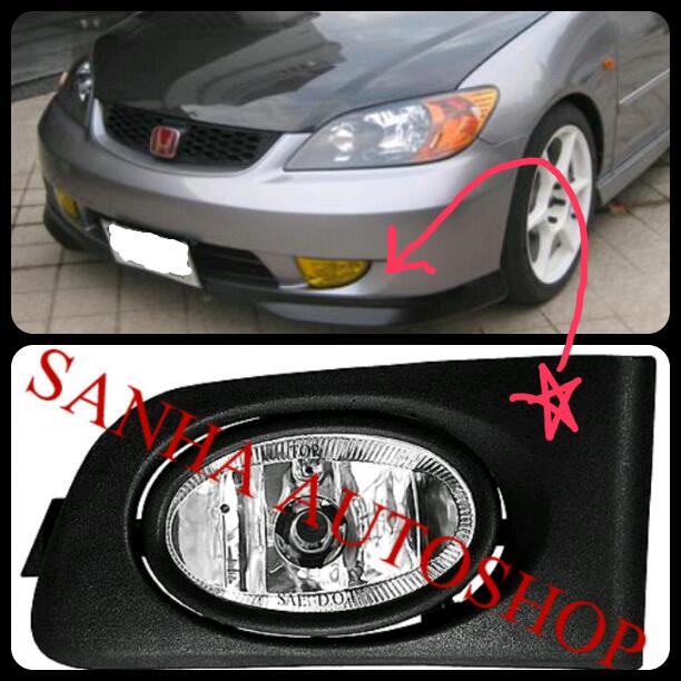

อังคาร, 18 มิถุนา 2013 16:12 - แปลงหน้าตาหวาน เป็นตาเหยี่ยว...แต่...จะเป็นไปได้ไหมคับ
ขับ 02 ตาหวานอยู่คับ...
ก็ขับได้นะ ไฟก็ยังสว่างดีอยู่
เบิกศูนย์มาทำมุมส้มใหม่ยังใสอยู่เลย
แต่...มันมีแต่คับ
เกิดอยากใส่ไฟตาเหยี่ยวขึ้นมาซะงั้น...
แต่...มันมีแต่อีกแล้วคับ
อยากได้ไฟตัดหมอกทรงเดิมของ 02 ไว้อะคับ
พอจะเป็นไปได้ไหมคับพี่น้อง...หรือใครทำอยู่แนะนำให้เป็นแนวทางหน่อยคับ

ถ้าจะทำ ทำได้หมดแหละครับ แต่จะคุ้มจะเนียนหรือป่าว
เท่าที่ดู ก็ต้องทำการปากเฟรมของตัดหมอก 01 ให้เข้ากับกันชน 04 ถ้าตัดหมอก 01 ใหญ่กว่าของ 04 ก็ปาดอย่างเดียว แต่ถ้าเล็กกว่าต้องหาวิธีละ ว่าทำอย่างไวหาอะไรมาปิดให้มันเต็มเบ้า จากนั้นก็อาจจะต้องโมขายึดระหว่างตัดหมอกกะกันชน เพราะรูน่าจะห่างไกลกันคงต้องมีเจาะกันชนเพื่อยึดเพิ่มเติม ผมว่าใสตัดหมอก 04 จบแบบไม่เจ็บ ดีกว่า
ขอบคุณสำหรับคำแนะนำคับ...
โจทย์ยากแต่...ความอยาก ไม่เคยปราณีใคร

แปลงไปตรงรุ่นดีกว่าครับ ไหนๆจะเป็นตาเหยี่ยวแล้ว
ตรงเบ้า ไม่มีปัญหา เด๋วเพิ่มงานอีก

สลับเลน ขวาไปซ้าย ซ้ายไปขวา มันก็ทรงใกล้เคียงละ แล้วหาวิธี DIY เอา

ต้องยอมตัดกันชนเดิมช่วงบน แล้วหากันชนเก่าปี 02 มาตัดประกบ แล้วก็เชื่อมพลาสติกทำสีใหม่ น่าจะได้นะครับ เคยลองทำกับ wish ไม่แน่ใจว่าเหมือนกันรึป่าว....

meทำได้นะ เพราะเห็นหน้า 04 ทำตัดหมอก 03 มาแล้ว คันสีขาวที่มาเอาค้ำพี่ เขาเอากันชนหน้ามาตัดต่อใส่กัน
ช่างไทยทำได้ทุกอย่าง

ได้สิครับ เป็นสเปก US (สังเกตกระจกมองข้างพับไม่ได้ครับ) ไม่รู้รหัสพาร์ทนัมเบอร์ครับ
