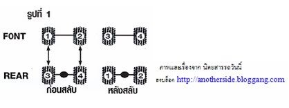

(รูปที่ 1) การสลับยางที่ดี ควรทำการสลับยางทุก ๆ 10,000 กิโลเมตร
โดยในการสลับยางครั้งแรกจะทำการสลับยางในลักษณะเปลี่ยนยางจากล้อหลังมาไว้ล้อหน้า
และเปลี่ยนจากล้อหน้าไปไว้ล้อหลัง ซึ่งในการเปลี่ยนสลับจะทำการสลับเป็นฝั่งไป คือ
ยางหน้าฝั่งซ้าย สลับกับยางหลังฝั่งซ้าย และยางหน้าฝั่งขวา สลับกับยางหลังฝั่งขวา
ที่สำคัญ หลังการสลับยางเสร็จสิ้นในทุก 10,000 กิโลเมตร ควรทำการถ่วงล้อทั้ง 4 ล้อ
ตรวจเช็กสภาพของผ้าเบรกว่าอยู่ในระดับที่ใช้งานได้ปรกติ ตรวจวัดระดับน้ำมันเครื่อง
ตรวจวัดระดับน้ำมันเบรกในกระปุกปั๊ม ตรวจสอบช็อกแอบซอร์เบอร์ และลูกหมาก
ทำความสะอาดไส้กรองอากาศ ตรวจเช็กศูนย์ล้อ
รวมถึงเรื่องของการอัดจาระบีดุมล้อ และชิ้นส่วนต่าง ๆ ของระบบช่วงล่าง

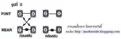

(รูปที่ 2) หลังจากใช้งานต่อไปจนถึง 20,000 กิโลเมตร หรือครบรอบอีก 10,000 กิโลเมตร
การสลับยางครั้งนี้ จะแตกต่างจากการสลับยางใน 10,000 กิโลเมตรแรก ซึ่งวิธีการสลับยางจะเป็นลักษณะไขว้
โดยจะทำการเปลี่ยนยางล้อขวาหน้าไปไว้ล้อหลังซ้าย ล้อหลังซ้ายสลับแทนที่ยางหน้าขวา
ส่วนยางหน้าซ้ายจะเปลี่ยนสลับกับยางหลังขวา ซึ่งในการเปลี่ยนสลับยางครั้งนี้ สิ่งที่ต้องสังเกต คือ
ทิศของหน้ายาง หรือลูกศรบอกตำแหน่งของยางอยู่ในทิศทางที่ถูกต้องหรือไม่
ในกรณีที่สลับยางแล้วลายดอกยางย้อนศร อันนี้ต้องให้ร้านยางทำการกลับด้านยางให้ถูกต้อง
*** หลังจากนั้นให้ทำการตรวจเช็กร่วมเช่นเดียวกับ 10,000 กิโลเมตรในทุกครั้งที่ทำการสลับยาง

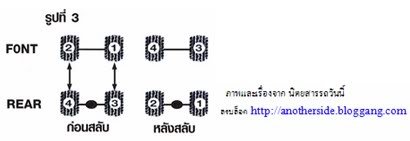

(รูปที่ 3) เมื่อเข้าถึง 30,000 กิโลเมตร การสลับยางจะเป็นดังเช่นการสลับยางในครั้งแรก
สลับยาง ล้อหน้าซ้ายไปไว้ล้อหลังซ้าย และล้อหน้าขวาสลับยางกับล้อหลังขวา
เหตุผลที่ต้องทำการสลับยางในลักษณะเช่นนี้ เพื่อให้ยางทั้ง 4 เส้นมีการสึกหรอที่เท่าเทียมกัน
เนื่องจากยางทั้ง 4 เส้นมีการสลับครบทุกด้าน ซึ่งยางแต่ละล้อจะรับภาระที่แตกต่างกันออกไปนั่นเอง
ยกตัวอย่างเช่น ยางหน้าขวา นอกเหนือจากการทำหน้าที่เป็นตัวขับเคลื่อนรถให้เลื่อนไหล
ล้อหน้าขวาจะอยู่ในตำแหน่งที่ตรงกับด้านคนขับ
ภาระที่เพิ่มขึ้น คือ เรื่องของการรับน้ำหนักคนขับพ่วงเข้าไปด้วย เป็นต้น
http://upic.me/i/56/nhd1x.jpg
