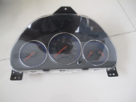

จะลองทำตามไดอะแกรม ตามกระทู้นี้ได้ไหมครับ ชี้แนะหน่อย
http://www.civicesgroup.com/forum/post786961
ตามสีเขียวกะฟ้าน่ะครับ

หลังจากได้ตัวมาแล้ว ก็ได้ดำเนินการใส่ เองกะมือ โดยการเริ่มดูไดอะแกรม ใน ไดอะแกรม มี 2003 กะ 2004 เราได้ไมล์ฟ้า 04 มา ก็เอาเลยละลายของเก่าทิ้ง เรียงสายตามของใหม่ พอทำเสร็ก็ลอง เสียบปลั๊ก ปรากฎ ว่าไฟ engine แดงขึ้นา ก็สงสัยเสียบสายผิด ทำการดูใหม่อีกรอบ ก็ถูกน่ะ เอาใหม่ ต่อปลั๊กใหม่ มันก็ยังเป็นเหมือนเดิม เริ่มชักท้อน่ะเนี่ย เลยตัดสิ้นจัย โทรหาผู้ชำนาญการ อย่างพี่เอ้ login : yoosabai คุยไปคุยมา พี่เอ้บอกว่าต่อผิดแน่นอน ให้ลองต่อ แบบ 2003 ต่อเสร็ขลองใหม่อีกรอบ โดนเลย ติดทุก option เสียง ตอนใส่เกียร์ ถอยหลัง ก็มีเสียงเตือน เสียบกุญแจค้างไว้ก็จะมีเสียงดังเตือน ด้วยครับ
แต่ที่นี้ไม่จบ ก็อย่างที่ทุกคนเป็นน่ะครับ เอาไมล์ฟ้าใส่เครื่อง EXI มันก็ไม่มี ABS ถุงลม ก็ได้ถามพี่เอ้ อีกคร้ั้ง ก็ลองทำตามที่พี่แนะนำ ก็ได้น่ะครับ แต่เสียงเตือนมันหายไป ก็เลยทำตามปกติก่อน เดียวทบทวนดูอีกรอบ (ผมว่าจะโทรหาพี่เอ้ อีกรอบไม่กล้าโทร เกรงใจพี่เขาน่ะ ) เดียวจะลองอีกรอบ น่ะครับ ใครจะแนะนำก็ได้น่ะครับ ผมจะได้ลอง
ที่กล่าวมาน่ะ อยากจะของคุง น้ำใจงาม ๆ ของพี่เอ้ มากครับ
