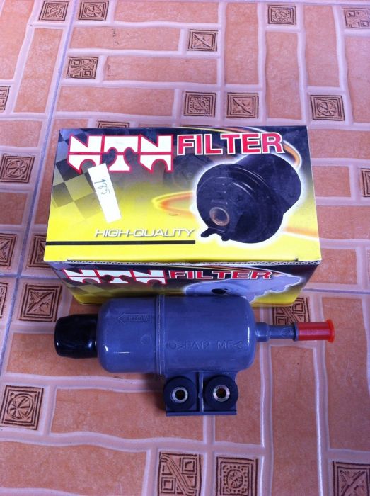

เรื่องมีอยู่ว่าได้ทำการเปลี่ยนกรองน้ำมันตอนนี้รถ แสน 3 กม.
ตอนซื้อมา 9หมื่น กม.แต่ไม่รู้เค้าเคยเปลี่ยนรึเปล่าแต่ของเดิมเป็น
ของ0แต่ที่เปลี่ยนใหม่เป็นของร้านข้างนอก
เรื่องราคา 0 = 7 รึ 8ร้อยไม่แต่ใจ
ซื้อข้างนอก = 2ร้อยกว่าบาท

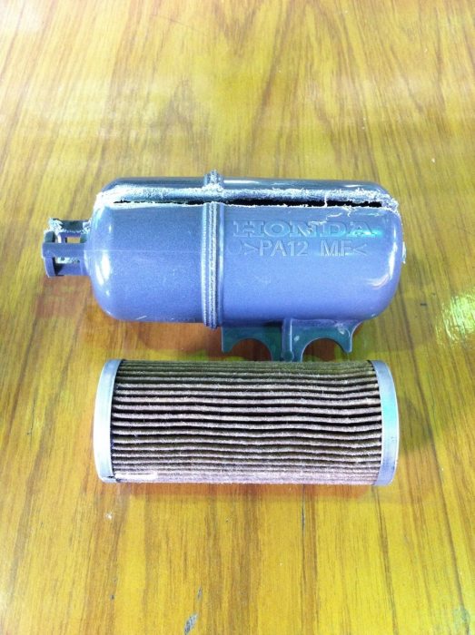

เลยทำการผ่าดูของ 0 ไส้ในมันทำด้วยอะไรมันถึงแพง
ตอนนี้ใช้ของข้างนอกอยู่ เดีี๋ยวใช้สักพักจะรองผ่าดูว่าเป็นไง
วัสดุเหมือนกันไหม
แต่หลักการกรอง น้ำมันวิ่งจากด้านนอกกรองเข้าในตัวกรอง
ประมาณนี้นะที่ผ่าดู
แต่สภาพกรองที่ถอดออกก็ไม่เท่าไรนะจากที่ผ่ากรองดูที่ตัวกรอง

เลยเอารูปมาให้ดู
ปล ขอบคุณทีมงานปราจีนคับ
เดิม 0
เดิม 0
ร้านนอก 0
ร้านนอก 0

ของแบบนี้ต้องวัดกันที่เนื้อกระดาษครับ ถ้าเนื่อกระดาษดีจะกรองได้ดีกว่าพวกเศษละเอียดน่ะครับ ถ้ากระดาษไม่ดีจะมีราคาต้นทุนถูกกว่าครับ แต่ทั้งนี้ทั้งนั้น ยังไงของศูนย์ก็ต้องแพงกว่าครับ เพราะเขาต้องบวกเพื่อให้ได้กำไรไปหมุนเวียนครับผม
