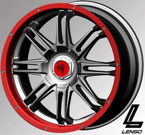

ศุกร์, 7 สิงหา 2009 20:46 - สวัสดีคับ น้องใหม่คับ อยากเปลี่ยนแม็กเป็น 16หรือ17ดี กะลังเลือกลายอยู่
LENSO ครับ 17" แหวกดี
