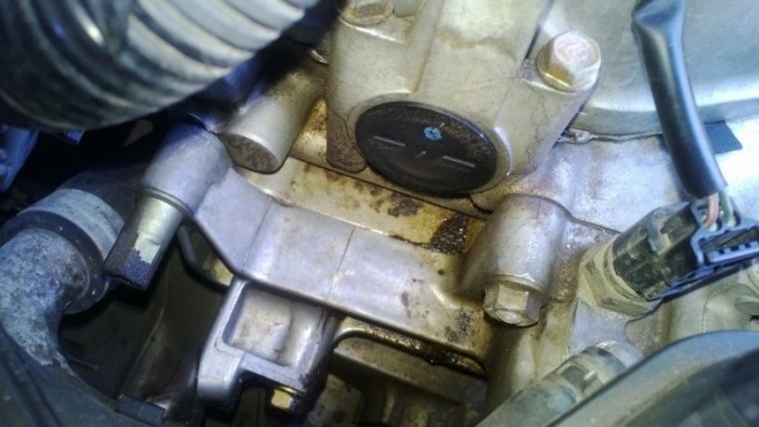

มีคราบน้ำมันซึมตามรูปแล้วระดับน้ำมันเครื่องก็ลดลงดู ใตัเครื่องแล้วไม่มีรอยซึมหรือรั่ว อาการนี้มาจากอะไรครับ

ข้างในมันมีโอลิง นะคับ

+1 ครับเปลี่ยนโอลิงหายเลยครับ

น่าจะกระเก็นฝาครอบวาล์วมั้งครับ
อังคาร, 28 พฤษภาคม 2013 18:07 - น้ำมันเครื่องซึม
ผมพึ่งเปลียนมาไม่นานนี่เองครับ ยางดำๆกลมๆตรงนั้นนะครับเปลียนไหม่ครับหายชัวผมเปลียนมา200 ไม่รุแพงไปป่าวว

+3 ครับ ถ้าก่อนหน้านี้ ไม่มีใครใส่ปะเก็นไม่สนิทนะครับ
เปลี่ยนโอริง 120 บาท ครับ เขาเรียก โอริงก้านวาล์วมั้ง ถ้าจำไม่ผิด ของผมเคยรั่วเยอะขนาด
น้ำมันเครื่องหาย ไฟเตือนเลย

เบิกศูนย์ครับผมเปลี่ยนมาแล้ว เปลี่ยนไม่ยาก

โอริง เลยครับจัดไปหายชัวเปลี่ยนมาเเล้ว

เปลี่ยนเองได้ไหม ต้องเอาน้ำมันเครื่องออกก่อนเปล่า

อีกเสียงคับเพิ่งเปลี่ยนมาเมื่อวานนี่เอง ตอนถ่ายน้ำมันเครื่องช่างเค้าทำให้ฟรีๆแค่ลูกยางกลมๆ

ไปเปลี่ยนมาแล้วครับ 165 บาท

ซื้อมาเปลี่ยนเองก็ได้ครับ ใช้ไขควงแบนงัดตรงดำๆครับ

ตกลงเขาเรียกอะไรครับ โอริง ก้านวาล์ว ไม่น่าจะใช่
