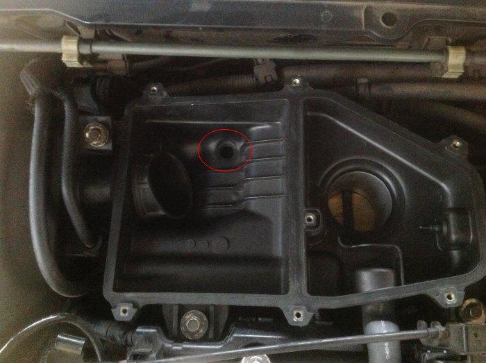

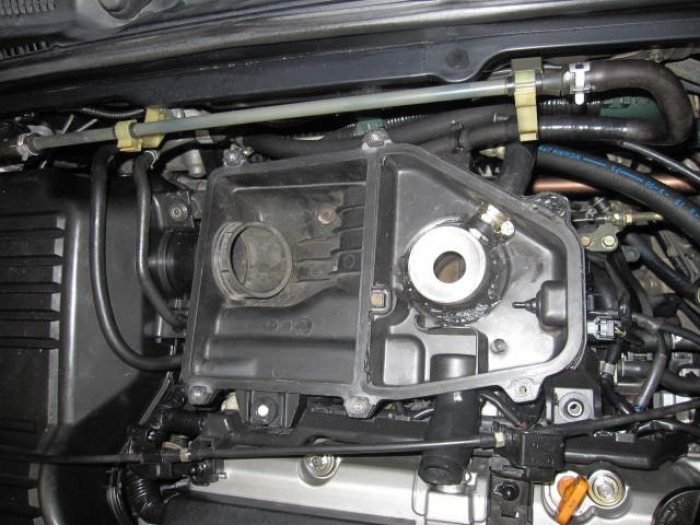

อาทิตย์, 26 พฤษภาคม 2013 21:21 - รูที่หม้อกรองอากาศ
วันนี้อยากลองDIY ล้างปีกผีเสื้อดูพอเปิดฝาครอบกรองอากาศ(เรียกไม่ถูกก็ขออาภัยครับ) มีรูอยู่ที่ใต้กรอบไม่แน่ใจว่าของท่านอื่นมีไหมครับ ผมดูในกระทู้ท่าน tzm มันมีอะไรปิดอยู่แต่ของผมมันโลงครับ วานท่านผู้รู้ช่วยผมหน่อยครับ เริ่มจิตตกแล้วครับ
ของท่านtzmมีที่ปิดครับ
ของผมมันไม่มีที่ปิดครับ

อาทิตย์, 26 พฤษภาคม 2013 21:32 - รูที่หม้อกรองอากาศ
ของท่าน tzm เค้าติดแก๊สแบบ mixer ครับ สวนของท่านเจ้าของกระทู้ปกติครับ

อาทิตย์, 26 พฤษภาคม 2013 21:36 - รูที่หม้อกรองอากาศ
ของพี่ปกติคับ เพราะผมเคยถอดเหมือนกันก็เป็นแบบของพี่อ่ะแหละคับ
แต่ของภาพล่างต้องรอผู้รู้มาตอบคับว่าเค้าไปทำอะไรมา

อาทิตย์, 26 พฤษภาคม 2013 21:46 - รูที่หม้อกรองอากาศ
ใช่แล้วครับ ปกติดีอยู่ครับ

อาทิตย์, 26 พฤษภาคม 2013 21:48 - รูที่หม้อกรองอากาศ
ถ้าผมเข้าใจไม่ผิด จขกท หมายถึงรู้เล็กๆด้านบนในกรอบสี่เหลี่ยมผืนผ้าใช่ไหมครับ

อาทิตย์, 26 พฤษภาคม 2013 22:15 - รูที่หม้อกรองอากาศ
a_bug พิมพ์ว่า:
ใช้ครับรูเล็กๆในกรอบสี่เหลี่ยมที่ใส่กรองมันทับอยู่ครับ

จันทร์, 27 พฤษภาคม 2013 14:41 - รูที่หม้อกรองอากาศ
รูละบายน้ำครับป้องกันเวลาฝนตก อาจมีน้ำเล็ดลอดเขัาไปครับ(ลูกยางหายไปไหนรูใหญ่ไป)

จันทร์, 27 พฤษภาคม 2013 15:49 - รูที่หม้อกรองอากาศ
มียางอุดหรือครับ ผมเกาะมามันก็เป็นอย่างนีหละครับ จะได้ไปหาซื้อใส่ครับ

จันทร์, 27 พฤษภาคม 2013 19:48 - รูที่หม้อกรองอากาศ
ต้องมียางใส่อยู่ครับลองถาม 0 ดู

จันทร์, 27 พฤษภาคม 2013 23:42 - รูที่หม้อกรองอากาศ
ในที่สุดก็เจอครับ มันหายไปจริงๆด้วย
5( 17213-P13-000 ) RUBBER, AIR CLEANER CASE MOUNTING
