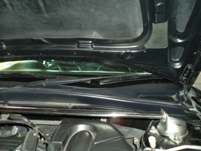

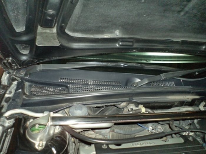

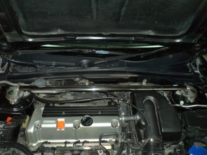

ศุกร์, 24 พฤษภาคม 2013 15:01 - Review ใครใส่ค้ำหน้า Mugen ต้องเจาะรูใต้ฝากระโปรง
ใครจะหาซื้อใส่ ต้องเจาะคับ ถ้าไม่อยากเจาะหาตัวยกฝากระโปรงมาใส่คับ
ใช้เมจิกมาร์คแนวก่อน แล้วใช้หินเจียมือตัดคับ ต้องใจเย็นๆคับเวลาตัด เดี๋ยวมันจะออกจากรอยที่เรามาร์ค เวลาเจียมันออกให้พยายามเหลือรอยเมจิกไว้คับ เผื่อผิดพลาดและแต่งรอยคับ เสร็จใช้กระดาษทรายหยาบๆแต่งรอยอีกที่คับเพื่อความเนียน
เป็นแนวทางคับผม แนวคัยแนวมัน 555
ค้ำหน้า Mugen
ค้ำหน้า Mugen
ใส่แล้วปิดฝากระโปรงไม่ได้คับ ต้องเจาะเหมือนรูปด้านบน ถึงจะปิดได้
คล้ายๆสี่เหลี่ยมคางหมูด้านบนคับที่เจาะ
