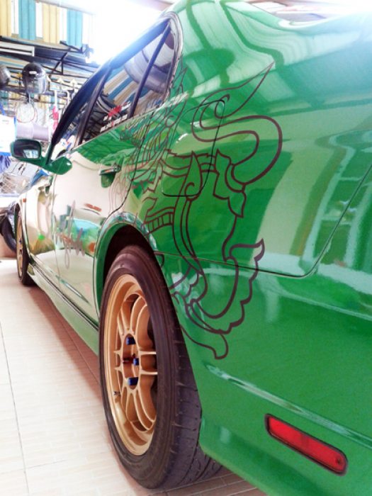

พฤหัส, 23 พฤษภาคม 2013 18:17 - ท่านใดที่ใส่สเปเซอร์หนุนล้ออยู่ขอชมรูปรถสวยๆสักหน่อยได้ไหมครับ
ถ้าออฟ38ควรใส่เท่าไร่ ล้นๆเต็มอะครับ ขอรูปดูมั่งนะ

พฤหัส, 23 พฤษภาคม 2013 19:15 - ท่านใดที่ใส่สเปเซอร์หนุนล้ออยู่ขอชมรูปรถสวยๆสักหน่อยได้ไหมครับ
ผมหน้า 4 มิลแบบมีปลอกกันสั่น หลัง 6 มิล ล้อออฟ 38

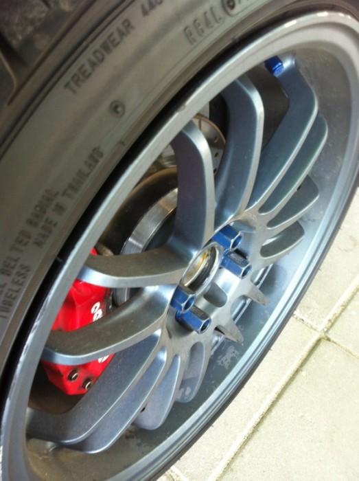

ศุกร์, 24 พฤษภาคม 2013 16:12 - ท่านใดที่ใส่สเปเซอร์หนุนล้ออยู่ขอชมรูปรถสวยๆสักหน่อยได้ไหมครับ
ล้อหลัง 6 มิล คับ
ล้อขอบ 16 ออฟ 41

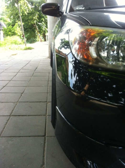

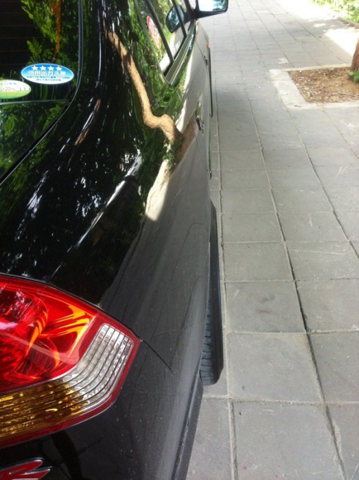

อแด๊ปเตอร์. ไปเลยครับ

ศุกร์, 24 พฤษภาคม 2013 17:33 - ท่านใดที่ใส่สเปเซอร์หนุนล้ออยู่ขอชมรูปรถสวยๆสักหน่อยได้ไหมครับ
Nimton618 พิมพ์ว่า:
รถสวยมากครับ...
