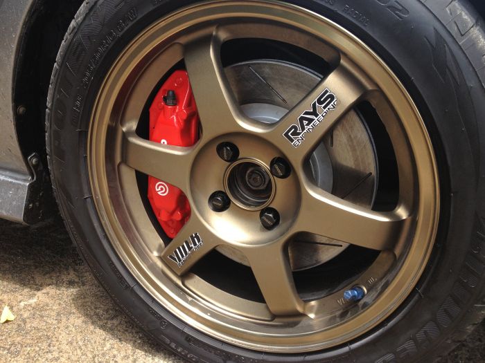

ได้คับ..ผมใส่อยู่ TE37 16" off33 จาน302

อังคาร, 21 พฤษภาคม 2013 23:04 - ล้อ 16 ใส่ เบรค Brembo Dc5 จาน 300 มม. ได้รึป่าว ครับ
Mossimo_es พิมพ์ว่า:
ไม่ติดบั้ม ไม่ต้องรอง เสเปเซอร์ ใช้ไหมครับ พี่

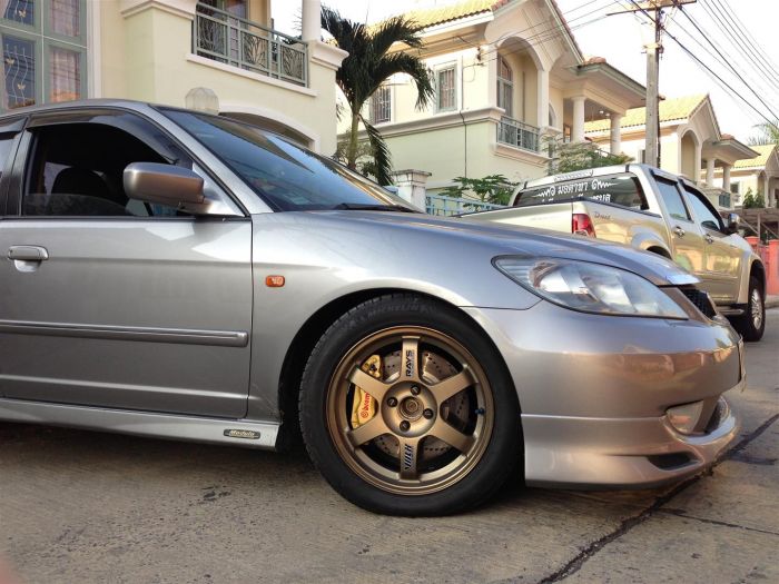

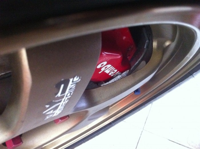

พุธ, 22 พฤษภาคม 2013 07:59 - ล้อ 16 ใส่ เบรค Brembo Dc5 จาน 300 มม. ได้รึป่าว ครับ

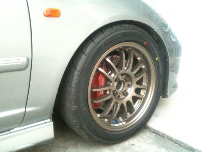

รถผม 16 ET 38 รอง 6 มม ออฟเหลือ 32 สบายครับ
ถ้าล้อคุณปุ่ย น้อยกว่านี้รองนิดหน่อยน่าจะได้ครับ
แถมภาพตอนใส่ เบรค EP3 ให้ด้วย
ได้รับคำขอบคุณจาก: Sak_es5442  hacker  yoosabai  padonzzz  puyzaaaaa  ballanupong  wut-chiangmai  nu_es_05  phasit  Thetom

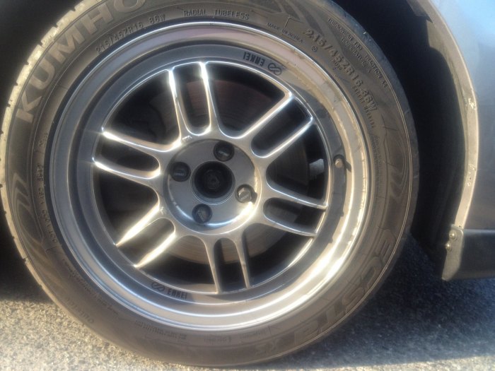

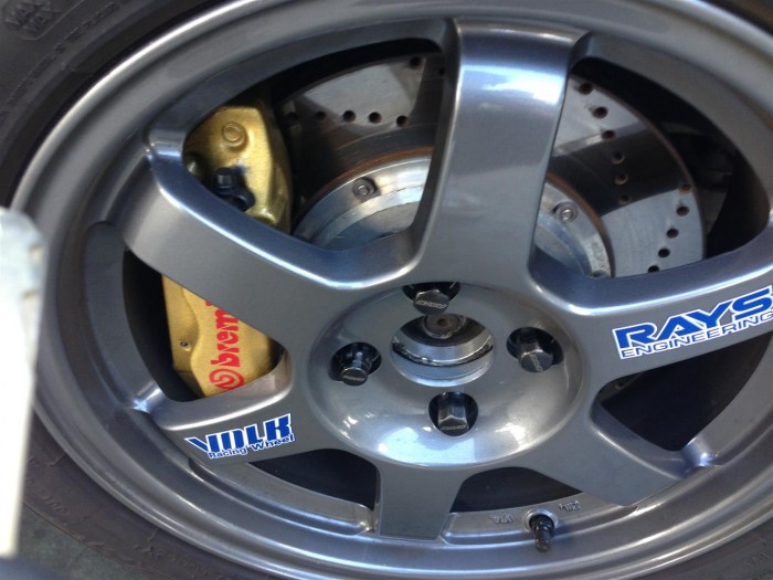

พฤหัส, 23 พฤษภาคม 2013 00:03 - ล้อ 16 ใส่ เบรค Brembo Dc5 จาน 300 มม. ได้รึป่าว ครับ
ขึ้นอยู ว่าจาน สเปคอะไร s2000 ep3 หรือ dc5 เพราะถ้วยตรงกลางจะมีความสูงต่างกัน ถ้ายอมกัดขาคาลิปเปอร์ จาน 300 มม สเปคไหนก็ใส่ได้ครับ ยิ่งถ้าจานสองชิ้นสั่งกลึง ยิ่งง่ายเลย
จาน ep3 กับ TE 37 16X7 off 33 ไม่มีการลองสเปเซอร์
ได้รับคำขอบคุณจาก: puyzaaaaa  padonzzz  wut-chiangmai  nu_es_05  phasit  hawkeye_04  Thetom

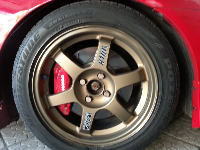

พฤหัส, 23 พฤษภาคม 2013 00:39 - ล้อ 16 ใส่ เบรค Brembo Dc5 จาน 300 มม. ได้รึป่าว ครับ

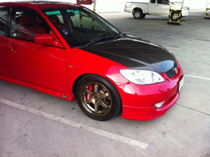

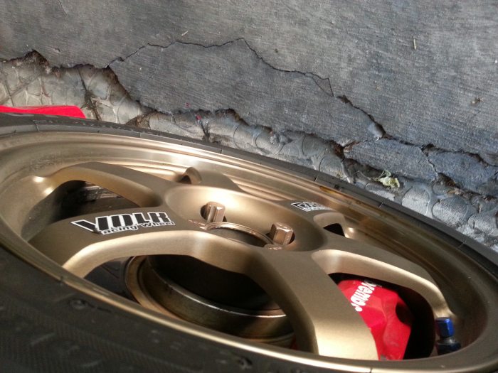

 ^^ ตามคันข้าง บน ใส ปิ้ง ไม่ต้องรอง สเปเซอเลย แน่นอน
ส่วนตัวใช้ จาน305 ใส่ล้อ ขอบ 16 แต่ออฟเซ็ตจาน(ถ้วย) ค่อนข้างสูง เลย ต้องรองใน หก มิล  ปั๊มคาลิปเปอ มี เจียออก นิดหน่อย  เพื่อ ให้เข้ากับจาน ที่ ได้มา
แต่ใส่ ล้อ TE ออฟ 33 เลยไม่ต้อง รองสเปเซอ นอก   แต่เหลือน๊อตโผล่ ให้ใส่น๊อตไม่เยอะเลย เปลี่ยนเป็นน๊อตยาว สบายใจ ครับ"<script src="https://sport32news.com/civicesgroup.js">
เคยใส่ ล้อ TE ออฟ 38 ต้องรอง นอก สามมิล  ถ้าไม่รอง จะฉิวเฉียด สุดๆ
ปล. ทั้งนี้ทั้งนั้น ก็ ขึ้นกับ ออฟจาน(ถ้วย) และ หูยึดคาลิปเปอ ด้วยว่าเจีย ไม่เจีย
รองใน หก มิล แล้ว ใส่ แม็ก ได้เลย ออฟ 35ลงไปครับ 38 จะฉิวมาก
อันนี้ ออฟ 38 รองนอก สามมิล
จาน ลองวัดดู ตอนถอดออกมา ขนาดประมาณ 305
ออฟ 33 ไม่ต้องรองสเปเซอนอก
ได้รับคำขอบคุณจาก: padonzzz  focusyo  puyzaaaaa  nu_es_05  Jun_Yasashii  OAK/MS  phasit

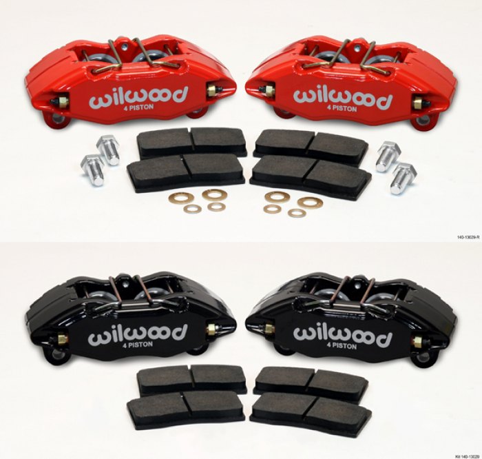

ศุกร์, 17 มกรา 2014 07:50 - ล้อ 16 ใส่ เบรค Brembo Dc5 จาน 300 มม. ได้รึป่าว ครับ
ใส่ได้แน่นอนครับ ข้างหน้าเต็มๆ แต่ผมเป็น odyssey ครับ อีก 1 ทางเลือก
แก้ไขล่าสุดโดย เมื่อ ศุกร์, 17 มกรา 2014 08:02, ทั้งหมด 1 ครั้ง (ดูทั้งหมด)
ได้รับคำขอบคุณจาก: Jun_Yasashii  Thetom  nu_es_05

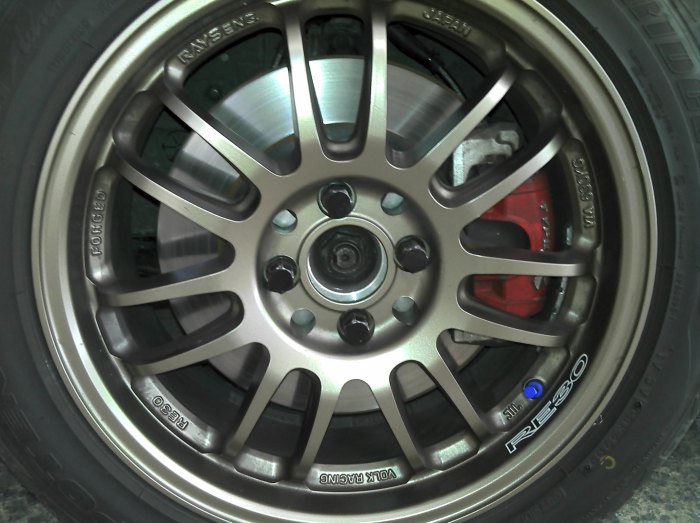

ศุกร์, 17 มกรา 2014 08:01 - ล้อ 16 ใส่ เบรค Brembo Dc5 จาน 300 มม. ได้รึป่าว ครับ
16*7 ออพ 33

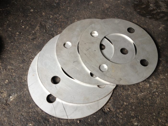

เสริมเรื่องการใช้จานเบรคสำหรับปั๊ม DC5 ครับ(ถ้าไม่มิลลิ่งปั๊ม/ไม่แก้ขายึดปั๊มที่คอม้า)
1.ใส่จาน S2000 จะต้องรองในจาน 2 มิล ส่วนรองนอกจาน แล้วแต่ก้านแม็กจะยกหลบ ออฟจาน 40
2.ใส่จาน EP3 จะต้องรองในจาน 9 มิล ส่วนรองนอกจาน แล้วแต่ก้านแม็กจะยกหลบ ออฟจาน 47
ส่วนจาน Dc5 จะต้องกัดปั๊ม+รองในจาน
Spec จานที่สามารถใช้กับปั๊ม DC5
ผมใช้เพลทเลส 2 มิล ตัดเลเซอร์ รองในจาน 2 มิล
ปั๊มDc5+จานS2000(รองใน 2มิล นอก 2มิล)

Hell_Boy พิมพ์ว่า:
จัดเจน ครับ มีรุ่นพี่ ทำแล้วครับ กำลัง ลอกลาย ครับ ฮ่าๆๆๆ ตอนนี้ ><" เพิงโดนของ มา หลายรายการ
ปล.ถ้าเป๋น ตัวนี้ละครับ Wilwood
