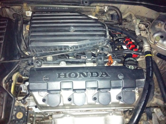

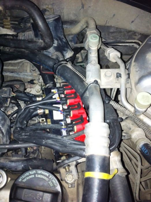

จันทร์, 6 พฤษภาคม 2013 20:29 - ผมเพิ่งติดแก็สมาครับ
อยากถามเพื่อนๆครับว่าร้านติดมาให้แบบนี้ มันถูกหรือเปล่าครับ เห็นในรูปคนอื่นไม่ได้ติดมาแบบนี้ครับ ติดของ ac ครับ
ปรกติเห็นเขาติดเหนือตรงคำว่า honda ครับ

tum911 พิมพ์ว่า:
สิ่งที่ผิดคือ ความยาวแต่ละเส้นของท่อส่งแก๊สไปยังท่อร่วมไอดีไม่เท่ากัน จะมีปัญหาของการจ่ายแก๊สไม่เท่ากันในแต่ละสูบ แต่ช่างไทเค้ามีวิธีแก้ไข อาจจะปรับระยะยกของหัวฉีดแกีสเพิ่ม(โปรแกรมการจูนรึปรับระยะยกที่หัวฉีดแก๊ส) เป็นการแก้ปัญหาปลายเหตุ ความเห็นส่วนตัวคับ ส่วนช่างใดจะเห็นเป็นอย่างอื่น ขอน้อมรับ แล้วแต่ความคิดเห็นของช่างแต่ละท่าน มิอาจเหมื่อนกันได้
รุ่นนี้ถ้าติดตั้งไมถูกวิธีปัญหาจุกจิกมากคับ ขนาดถูกวิธีบางที่ยังมีปัญหาเลย ไม่ต้องกังวลมาก ช่างไทเค้ามีวิธีแก้ไขให้ท่านอยู่แล้ว

จันทร์, 6 พฤษภาคม 2013 21:20 - ผมเพิ่งติดแก็สมาครับ
มันแล้วแต่วิธีการติดตั้งของแต่ล่ะอู่ครับ อย่างที่พี่ ultramanthai บอกไม่ต้องกังวลครับ

อังคาร, 7 พฤษภาคม 2013 17:48 - ผมเพิ่งติดแก็สมาครับ
ของผม ตอนแรกติดด้านหลัง กรองเลยครับ เปิดกระโปรงมามองไม่เห้น  แต่ใช้ไปซักระยะปัญหาเริ่มออก  เขาเลยย้ายขึ้นมาด้านบน คำว่าHONDA  ตอนนี้กลับมาเนียนเหมือนตอนติดใหม่ๆ เลยครับ

พฤหัส, 9 พฤษภาคม 2013 14:25 - ผมเพิ่งติดแก็สมาครับ
ของผมเองก็ติดแบบเจ้าของกระทู้เช่นเดียวกันครับ ยังใช้ได้ดีไม่มีปัญหา

จันทร์, 20 พฤษภาคม 2013 01:47 - ผมเพิ่งติดแก็สมาครับ
ตำแหน่งเดี่ยวกับผมเลย ณ ตอนนี้ยังไม่มีปัญหาเรื่องการใช้งานครับ

จันทร์, 20 พฤษภาคม 2013 12:37 - ผมเพิ่งติดแก็สมาครับ
okuma พิมพ์ว่า:
ติดหลังกรองมีปัญหาอะไรมั่งคับ ของผมตอนนี้อยู่ๆดับเลยตอนชลอรถ หรือตอนเบรก

จันทร์, 20 พฤษภาคม 2013 13:51 - ผมเพิ่งติดแก็สมาครับ
ที่แน่ๆ การซ่อมบำรุงยากครับ ทำอะใรนิดหน่อยก็ต้องถอดกรอง จนหูยึดกรองขาด เสียเวลา   หมื่นโลแรก ถ้ามีปัญหาเบาดับ
           ล้างลิ้น ตั้งวาร์ว เปลี่ยนหัวเทียน ก็หาย   แต่สองหมื่นโล เร่มเบาดับ รอบตก อีก ล้างลิ้น ตั้งวาร์ว เปลี่ยนหัวเทียน ไม่หายครับ
           มีปัญหาที่หัวฉีด  เพราะหัวฉีดคว่ำหรือเอียง ทำให้การทำงานไม่สม่ำเสมอ ทำให้  รอบตก รถสั่น เบาดับ เท่าที่คุยกับช่าง นะครับ

จันทร์, 20 พฤษภาคม 2013 14:15 - ผมเพิ่งติดแก็สมาครับ
okuma พิมพ์ว่า:
ผมเป็นแบบนี้เลยครับ    จูนแล้วจูนอีกเวลารถติดออกตัวแรงๆแล้วเบรคจะสั่นจะดับ
