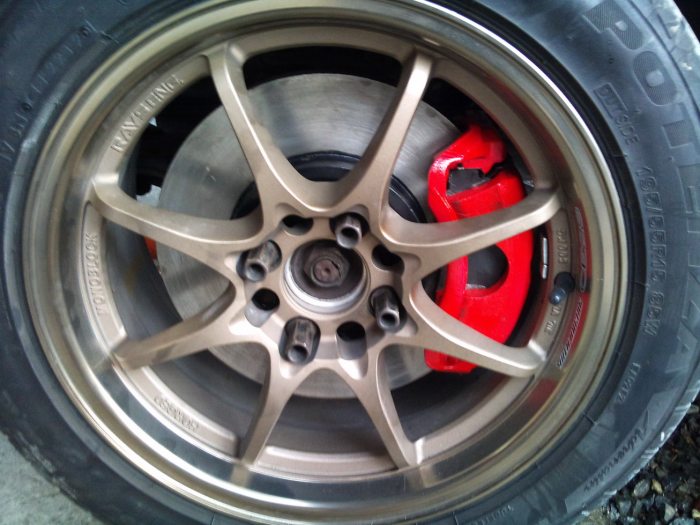

><" เบรมโบ้ Dc5 มานใส่ ล้อ TE37 16 ได้ ม่ะครับ อ๊อฟ 38
เพราะผมเห็น ขอโอดิซี่ จานก็ 300 MM เหมือน ช่วยทีครับกำลัง สนใจ จะหล่อเพิ่มอีกนิดหน่อย

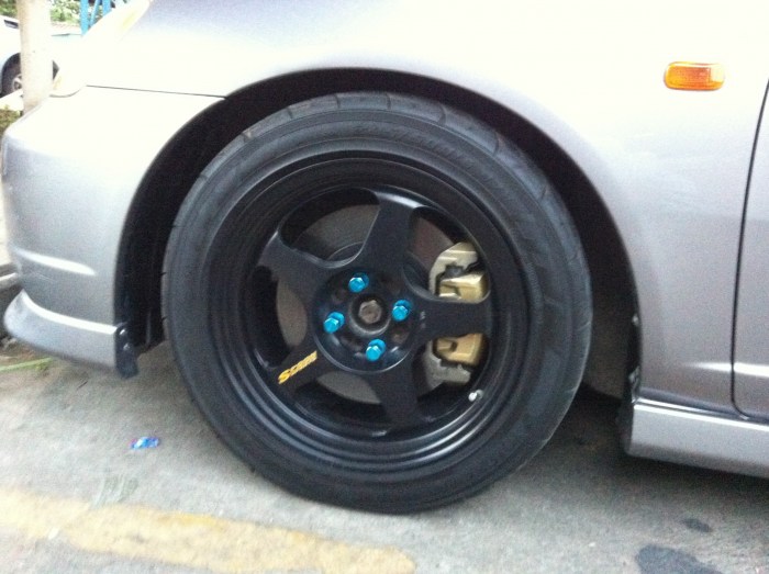

ผมกำลังจะใส่ ของได้มาล่ะ โอดิสซี่ 282มม.
ว่าจะเอาไปเจาะรูเป็น 4รู100 และเจาะรูที่จานระบายความร้อน
ยังไม่มีเวลาทำเลย รถดันมาชนเองเข้าอู่ เด๋วใส่แล้วจะมาเล่าให้ฟังน่ะคับ
ว่าดีไม่ดียังงัย เพราะของฟรี อิ อิ

ลองค้นๆ ข้อมูลดูมีบางท่านบอกว่าใช้ผ้าเบรคเดียวกับ Accord G7 (ปลาวาฬ) ไม่ทราบว่ามีใครพอจะ Confirm ได้บ้างครับ
ช่ายคับเฟริมว่าได้คับ  พึ่งทำเสร็จเมื่อวานสดๆร้อนเลย 282 คับ
