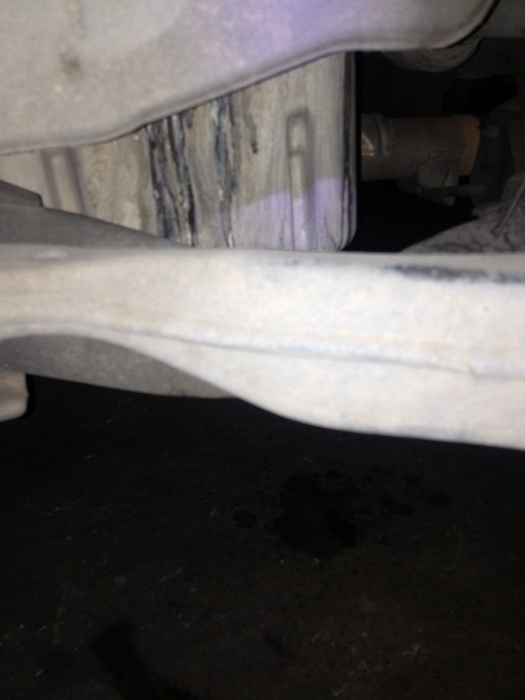

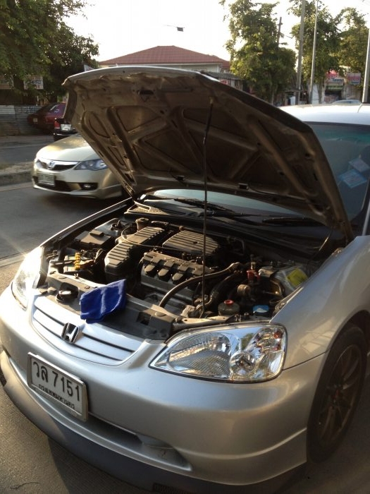

เรื่องมีอยู่ว่า ขับออกจากออฟฟิต เมืองทอง แอร์เย็นมังไม่เย็นมั่ง ขับมาเรื่อยๆจนถึง สนามบินน้ำ เหลือบไปมองที่หน้าปัด ชิบหายตายห่า ความรัอนกำลังวิ่งขึ้น ดีนะจอดรถทัน ทิ้งให้เย็นซักพัก เปิดหม้อน้ำสำลองดู ชิบหายแล้วน้ำเกลี้ยงเลย ค่อยๆเปิดหม้อน้ำ แรงดันลมออกมา งานเข้าแระตู ค่อยๆเติมน้ำ บีบสายยางไล่น้ำ ทิ้งซักพัก สตาทร์เครื่องใหม่ เครื่องติด แอร์เย็น ความร้อนปกติ ค่อยยังชั่ว อ้าวแล้วน้ำมันหายไปได้ไงหว่า เรามาดูกันว่าน้ำมันหายไปไหน ใครมีประสบการณ์ช่วยชี้แนะ และ งบประมาณ ด้วยคับ
รอเย็น
รอเย็น
คราบน้ำ ที่หยดมาจากหน้าเครื่อง คาดว่า ปั้มน้ำ ซีลน่าจะพัง น่าจะวาวล์น้ำ
