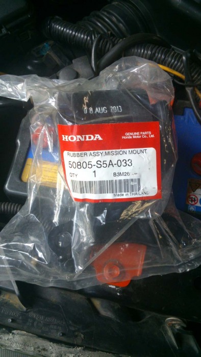

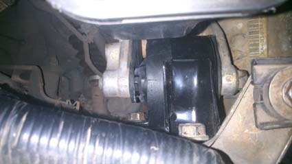

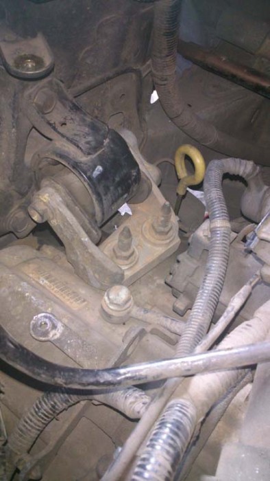

พฤหัส, 9 มกรา 2014 12:41 - เข้าเกียร์ถอยหลัง เร่งเครื่องแล้วมีเสียง (AT)
เรียบร้อยครับ ไปจัดมาละ....ยางหิ้วเกียร์ที่ร้านพรเทพโช๊คอัพ
new
new
old
old
complete
complete
