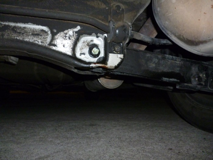

อาทิตย์, 28 เมษา 2013 22:30 - ช่วยด้วยครับ สนิม บุก !!!
เนื่องจากเป็นอีกทีนึงที่โดนก้อนหินจัญไรกระแทก ตอนนี้ตรงเฟรมที่บุบเกิดอาการเป็นสนิม จะมีวิธีจัดการกับมันยังไงดีครับ เอาแบบอยู่หมัดเลยนะครับ ก่อนที่จะไปพ่นกันสนิมทับอีกที

จันทร์, 29 เมษา 2013 15:18 - ช่วยด้วยครับ สนิม บุก !!!
ทาสีกันสนิมสีดำเองเลยครับ ไม่กี่บาทเอง ร้านวัสดุก่อสร้างมีครับ

จันทร์, 29 เมษา 2013 15:55 - ช่วยด้วยครับ สนิม บุก !!!
ทาสีน้ำมัน คับ อยู่เลย

จันทร์, 29 เมษา 2013 17:26 - ช่วยด้วยครับ สนิม บุก !!!
เอากระดาษทรายขัดออกแล้วเช็ดทำความสะอาดแล้วพ่นสีทับเลยคนับ
หรืออีกวิธียุ่งยากหน่อย ซื้อน้ำยา rust reformer มาทาตรงรอยสนิม แล้วก้อพ่นสีทับเลยครับ

อังคาร, 30 เมษา 2013 03:21 - ช่วยด้วยครับ สนิม บุก !!!
แล้วตรงที่มันขึ้นสนิมมันสามารถถอดออกมาทั้งชิ้น แล้วซื้ออันใหม่ใส่ได้มั้ยครับ เห็นมันบุบแล้วแสลงใจ

ศุกร์, 3 พฤษภาคม 2013 14:17 - ช่วยด้วยครับ สนิม บุก !!!
Nipat พิมพ์ว่า:
toptwo พิมพ์ว่า:
เป็นน้ำอะไรหรอครับแล้วเค้าเอาไว้ทำอะไรครับ
ชื่อภาษไทย คือ น้ำยาแปลงสนิมครับ เห็นบอกกันว่าเมื่อเอาน้ำยาไปแต้มตรงที่เป็นสนิม สนิมจะกลายเป็นเหล็ก แต่มีสีดำ
