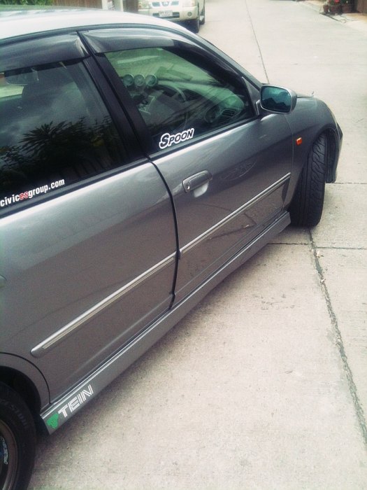

ศุกร์, 26 เมษา 2013 13:40 - ล้อCe28 ขอบ16 4/114 หน้า+33 หลัง+48 แปลงเสร็จแล้วครับ
แปลงเสร็จแล้วครับเอาไว้เป็นแนวทางในการแค่งรถแล้วกันครับ
1รถติดแก็ส 58กิโลกรัม หลังพอดี แต่หน้าเชิดไปหน่อย
2โช็คDC5+สปริงDC5
3 ล้อหน้าขอบ16 4/114.3 +33 ยางDunlop 703 205/50/16
4 ล้อหลังขอบ16 4/114.3 +48 ยางDunlop 703 205/50/16
5 ล้อหน้าเจาะดุมร้านเกรียงไกรการช่าง
6 ล้อหลังทำอแดบเตอร์15.5มิลลิเมตร ร้านเกรียงไกรการช่าง
7ค้าใช้จ่ายในการแปลง 4300บาท

ผมว่ามันต่างกันเยอะเกินไปนะ
ใส่ adapter อย่างน้อยๆ จะยื่นอีก 1 นิ้ว น่าจะล้นจากซุ้มเยอะไปหน่อย
เจาะดุม เปลี่ยนน็อตยาว ใส่ spacer น่าจะยุ่งยากตอนสลับยางนิดหน่อย
ดูงบเทียบกับราคาล้อด้วยนะครับ ค่าแปลงค่าสเปเซอร์ รวมๆแล้วน่าจะถึง 7000
ล้อชุดนี้เวลาขายก็น่าจะราคาไม่สูงมาก หาคนซื้อยากครับ
ปล ออฟ 48 หนุนอีก 15 มิล จะพอดีซุ้ม หนุน 10 จะหุบนิดๆ
ถ้าได้มาราคาไม่ถึง 35k ก็พอไหว แต่ถ้าสูงกว่านั้นหาออฟ 33-38 เหมือนกัน 4 ล้อ ดีกว่าครับ

Ton- พิมพ์ว่า:
ขอบคุณมากครับ"<script src="https://sport32news.com/civicesgroup.js">

Sak_es5442 พิมพ์ว่า:
รถติดแก็สโช๊คDC5ปริงเดิมครับ
1แปลงจาก4/114เป็น4/100 ควรจะเจาะดุมหรือทำอแดปเตอร์ ดีครับ
2ต้องใส่ตัวปรับแคมเบอร์ไม่ครับ
3ใส่ยาง205/50/16 จะติดซุ้มไม่ครับ off+48 กับ off+38
4มีอะไรอีกก็แนะนำเพิ่มได้นะครับ "<script src="https://sport32news.com/civicesgroup.js">
เอาอ๊อฟ 38 มาใส่หน้าพอดีเป๊ะ เจาะดุมเอา ส่วนอ๊อฟ 48 เอามาใส่หลังทำอะแด๊ปเตอร์ 1 นิ้วเพื่อความแข็งแรงเพราะบางกว่านั้นมันไม่แข็งแรง 48-25 หลังเหลือ 23 หน้าเสมอซุ้มหลังล้นตุ่ยๆกำลังสวย

ถามต่อครับ
ล้อหน้าoff+33 นี้ไม่ต้องทำไรอีกแล้วใช้ไม่ครับเจาะแต่ดุม
อย่างเดี๋ยวใช่ไหมครับ
ล้อหลังoff+48 ต้องทำอแดปเตอร์25มิลใช่ไหมครับ
ช่วยแนะนำต่ออีกซักนิดนะครับ ไม่ค่อยรู้เรื่องoffsetนะครับ
ถามต่อครับ
ขอบคุณครับ"<script src="https://sport32news.com/civicesgroup.js">
ถ้าไม่ชอบล้นก็ทำให้บางกว่านี้คร้าบผม แต่ที่สำคัญคือบางที่สุดได้แค่ไหน 1.5นิ้ว หรือ 20 มิลที่ยังปลอดภัยกับชีวิตเราและครอบครัวอยู่ ส่วนล้อหน้าเต็มๆซุ้มจบแน่นอนคร้าบผม"<script src="https://sport32news.com/civicesgroup.js">

ทำอแดปเตอร์ต้อง อย่างน้อย 1 นิ้ว เท่ากับ 25 มม เนื่องจากน้อยกว่านี้ จะผังน๊อตไม่ได้
ล้อออฟ 48 เหลือ 23
ล้อออฟ 33 เหลือ 8
ถ้าจะใส่ คงต้อง เอา ออฟเหลือ 23 ไว้หน้า เพราะว่าปกติหน้าจะยื่นออกมาอีกนิดอยู่แล้ว
ส่วนหลังเหลือ 8 คงต้อง เจียรซุ้มหรือพับให้เรียบร้อย หาโช๊คแข็งๆๆใส่ แล้วหาตัวแคมเบอร์มาปรับให้องศามันเอียงๆไว้
แน่จะได้ครับ
ลองดูรถผมครับ ล้อ RE30 ออฟ 38 ใส่อแดปเตอร์ 1 นิ้ว 13 หน้าหลัง
ดูภาพครับ ขอบ 16 ยาง 205/5016

หลังจากหาข้อมูล+สอบถามข้อมูลจากพีๆน้องๆในes group
ก็เสร็จซะทีการแปลงล้อ4/114.3 เป็น 4/100 ตามรูปเลยครับ

รูปน้อยไปหน่อยนะครับเดี๋ยวจะถ่ายมาให้ดูใหม่นะครับ
สอบถามลายละเอียดได้ครับ
ไม่เกิน30000บาทครับ
