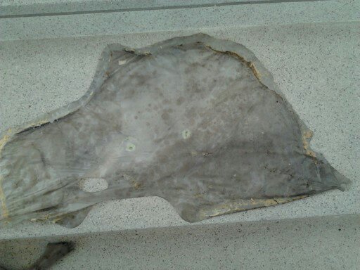

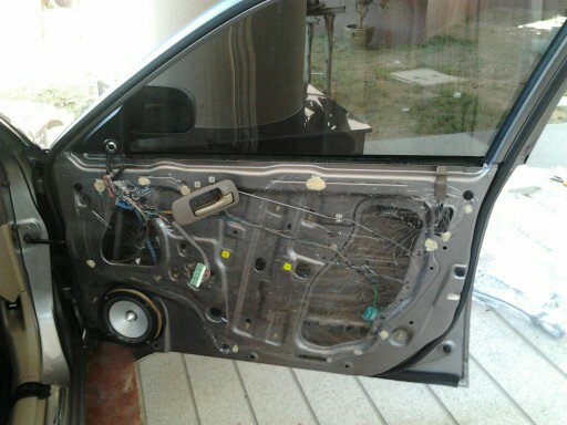

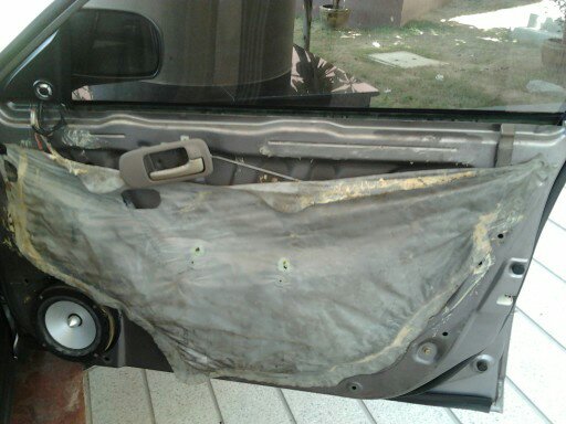

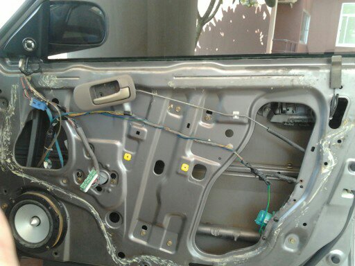

มือมันคันก็เลยแกะออกมาดู
เน่าน่าดูจัดการของใหม่ให้ใส
จะมีผลอะไรป่าวครับ
เน่าน่าดู พลาสติกแผ่นนี้ติดไว้ทำไมครับรบกวนผู้รู้ด้วยครับ
เอาออกมาทำความสะอาดคงไม่ไหว
นี่ก็โสสุดสุด
นี่ก็โสสุดสุด
เลยจัดให้ใหม่แบบใสๆ
เลยจัดให้ใหม่แบบใสๆ

มันกันน้ำที่เล็ดลอดเข้าทางขอบกระจกมาโดนระบบไฟแถวสวิทควบคุมครับ

ของผมใช้แผ่นโฟม....บางๆ

ใช้กันน้ำที่ขอบกระจก เอาออกแล้วติดแผ่นแดมป์แทนเลยครับ จะทำให้รถเงียบแล้วฟังเพลงเพราะขึ้นครับ

เอาไว้กันน้ำโดนแผงประตูถ้ามันโดนน้ำสะสมบ่อยๆจะทำให้แผงประตูบวมเสียหายครับ
เมื่อก่อนแผงประตูจะเป็นไม้อัดขึ้นรูปโดนน้ำไม่ได้ แต่สมัยนี้เป็นพลาสติกฉีดขึ้นรูป
แต่หน้าของมันเหมือนเดิมครับคือกันน้ำเข้า

ผมดึงออกหมด 4 ประตูเลย หน้าที่มันคือกันน้ำไหลเข้าในรถ สังเกตุดูตรงขอบกาวล่างสุดจะมีรูให้น้ำไหลกลับเข้าในประตู จะได้ไม่ไหลลงไปบนพื้นรถบนพรหม
ที่แกะออกเพราะว่ามันหลุดหมดแล้ว ถ้าน้ำมันจะเข้ามันคงเข้ารถคงเข้าไปนานแล้ว นี่ก็ดึงออกมาหลายเดือนแล้วก็ยังปกติดี ผ่านหน้าฝนมาน้ำก็ไม่เข้า ไม่มีอะไรผิดปกติ ก็เลยไม่คิดจะติดมันอีกเลย

น่าหาแผ่นแดมป์ แปะเลยครับ

ผมเบิกศูนย์เปลี่ยนใหม่หมดเลยครับ เดี๋ยวว่าจะรื้ออีกรอบ แดมป์ประตูเพิ่ม

แกะออกบ่อยระวัง พุก หลุดหาย ต้นเหตุเสียงดัง ก็อกๆแก๊กๆ เวลาฟังเพลง
