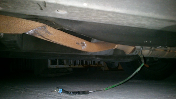

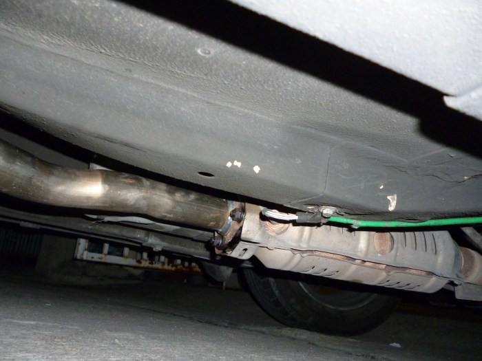

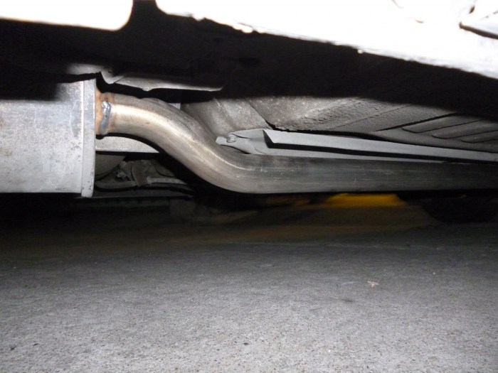

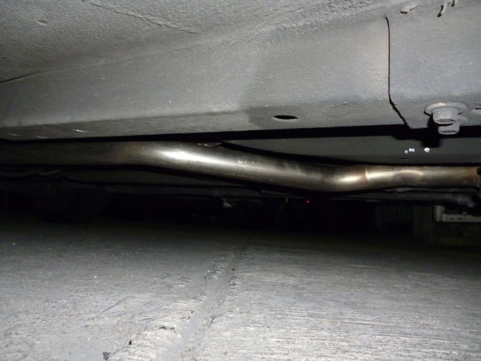

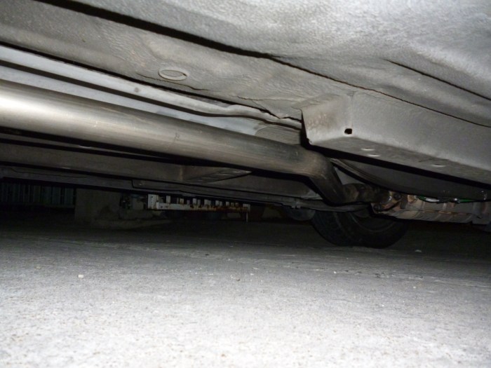

เนื่องจากท่อแป๊บเก่าได้ถูกหินจัญไรกระแทกจนมีสภาพ บุบ บิบ บู้ บี้ อย่างในรูป จนได้ฤกษ์มีเวลาว่างเลยได้เข้าร้านท่อสักที โดยผมได้เดินท่อเส้นใหม่จากแคตเดิมมาจนถึงพักกลางเดิม โดยขยายขนาดของท่อจากเดิมติดรถที่มีขนาด 1 นิ้ว 5 หุน มาเป็นขนาด 1 นิ้ว 6 หุน โดยเลือกใช้เหล็กซิ้งแทนที่จะใช้สแตนเลส เนื่องจากเหล็กซิ้งมีน้ำหนักที่เบากว่าสแตนเลสพอสมควร หลังจากที่ทำเสร็จแล้วลองขับดูรู้สึกว่าโล่งขึ้นนิดหน่อย ต้นหายเล็กน้อย กลางดีขึ้นประมาณว่าเนียนขึ้น ดีนะที่ผมไม่บ้าเอาแป๊บขนาด 1 นิ้ว 7 หุน มาใส่ไม่งั้นเวลาออกตัวมีหวังหงุดหงิดแน่นอน เพราะว่าผมชอบต้นกับกลางที่มาไวๆหน่อย งานนี้หมดค่าใช้จ่ายไป 1,200 บาท ไม่รู้ว่าแพงไปรึเปล่าครับ
สภาพดูไม่จืด ทนใช้มาได้เกือบ 2 เดือน อั้นเป็นบ้า
จุดเชื่อมต่อใช้หน้าแปลนเดิม และยึดกับแคตเดิม
ส่วนเว้าส่วนโค้ง
ส่วนเว้าส่วนโค้ง
แนวตรงเดินไลน์เดิมให้ขนานกับตัวรถ และถูกยกให้สูงขึ้นกว่าของเดิมพอสมควร
จุดยึดเชื่อมต่อกับพักกลางเดิม

Marwin พิมพ์ว่า:
เลสป่าวท่าน ดูเหมือนจะเลสนะ หมดไปเท่าไหร่ครับ
เป็นเหล็กซิ้ง หรือที่เรียกว่าเหล็กขาวอะครับ หมดไป 1,200 บาท

OUM พิมพ์ว่า:
ไม่แพงครับ ถามหน่อยนะครับ หินอะไรโดนขนาดนั้นครับ
หินคอนกรีตที่เค้าใช้ก่อสร้างถนน Size ุ6x6 นิ้ว ครับ ทีแรกว่าจะทับ คิดว่าถ้าทับมีล้อแตก ไม่ก็เพลาหน้าหักกันบ้าง เลยวัดกันตรงท่อเลยดีกว่า
