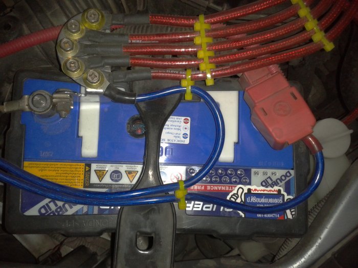

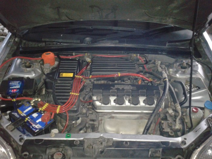

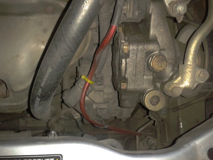

อาทิตย์, 11 ธันวา 2011 17:28 - งานเข้าอีกแล้ว รถสตาร์ทไม่ติดตอนเช้าๆ (2 รอบแล้ว) ต้องใช้เกียร์ 1 เข็นสตาร์ท
มีเรื่องรบกวนถามผู้รู้ หรือเพื่อนๆที่เคยมีอารเดียวกันหน่อยครับ
ล่าสุดครั่งที่ 2 เมื่อเช้านี้ ประมาณ 7 โมงกว่าๆ พอดีไปทริปที่แผนกมามา แถวๆ อ่าวซับประดู่ โครราช อากาศเย็นมาก
เกิดอาการสตาร์ทไม่ติด คือไฟหน้าจอปรกติทุกอย่าง พอบิดกุญแจสตาร์ทเงียบเลย ไม่มีเสียงอะไรเกิดขึ้นเลย แต่พอใช้เกียร์ 1
เข็นช่วยก็ติด ก็เลยติดเครื่องไว้สัก 15 นาทีได้ แล้วลองดับเครื่องยนต์ทิ้งไว้ประมาณ 3 นาที ลองสตาร์ทอีกครั้ง ..... ไม่ติดอีกแล้ว
คิดว่าต้องเข็นอีกรอบ ก็เลยพักรถไว้กะว่า ตอนออกขากที่พักค่อยเข็นสตาร์ทแล้วก็กลับ ...ก็เลยทิ้งไว้ประมาณ 1.5 ชม ได้
เวลาซัก 9.30 ได้ เลยลองบิดกุญแจสตาร์ทอีกรอบปรากฏว่าเครื่องติด.....ก็เลยเริ่งงง แล้วว่าอาการแบบนี้เป็นได้ไดร์สตาร์ทหรือ
แบ็ตเตอร์รี่ ยังไม่ได้ลองพ่วงแบตสตาร์ท
หมายเหตุ รถผมติด ground wire ด้วย . แบตเตอร์รี่ พึ่งเปลี่ยนมาไม่เกิน 3 เดือน ไดร์สตาร์ท ไม่เคยเปลี่ยนเลย
# ถ้าเป็นที่ไดร์สตาร์ท ราคาประมาณเท่าไรครับ
หรือว่าพอจะมีวิธีการครวจเช็ค วิธีไหนบ้างครับ รบกวนพี่ๆๆ เพื่อนๆๆ แนะนำด้วยครับ
รูปสภาพไดร์..
รูปสภาพไดร์..
รูปสภาพแบตเตอร์รี่
รูปสภาพแบตเตอร์รี่
รูปภายในห้องเครื่อง
รูปภายในห้องเครื่อง

อันแรกที่ควรมีคือหา Voltmeter มาวัดไฟดูก่อนว่า ก่อนสตาร์ท วัดไฟในแบตมีกี่โวล์ท ถ้าต่ำกว่า 12 V. สันนิฐานไว้ก่อนว่าแบตไป เสร้จแล้วลองสตาร์ทดู และวัดไฟ ถ้าได้แถวๆ 11 โวล์ทกว่าๆถึง 12 แสดงว่า ไดชาร์จน่าจะไป ทีนี้ลองถอดขั้นแบตเลย ถ้าหาก ถอดขั้วลบ แล้วรถดับ อันนี้ชัวร์ครับ ไดชาร์จไป ถ้าผ่านมาถึงตอนนี้ทุกอย่างปกติ ต้องดูตอนบิดสตาร์ท ว่ามีเสียงดังแกร๊กๆ ไหม ถ้าไม่มีเลย อาจเดาได้ว่าไดสตาร์ทไปฮะ เช็คแบบนี้ ง่ายๆดี ไม่เสียงตังครับ

ไปที่ร้านไดนาโมครับ ให้เค้าวัดไฟที่ตัวไดชาร์ทดูครับ
ถ้าเสียก้อหาเปลี่ยนหรือไม่ก้อให้ร้านพันให้ใหม่คับ
ราคาใกล้เคียงกัน 2000-2500 คับ
เพราะผมเพิ่งโดนมาเมื่อวันที่ 13 ครับ เปลี่ยนไส้ใหม่
เหมือนใหม่เลยครับ สตาร์ทติดชึ่งติดชึ่งเลยครับ ^^

อาการแบบนี้เรียก สตาร์ทเงียบครับ ลอง Search หาดูได้ครับ เป็นที่สายไฟ ช่วงเข้าไดร์อะครับไปร้าน ได บอกติด relay ช่วยสตาร์ต แค่นั้นก็จบแล้วครับ
ปล.อาการนี้ผมเจ็บมาเยอะทำมาทุกอย่างละ....จบตรงนี้ละ
