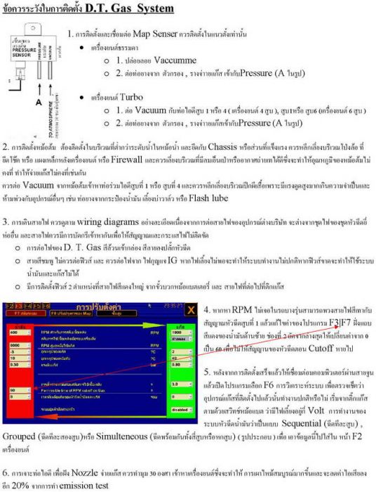

พุธ, 10 เมษา 2013 14:16 - civic ET 2.0 K20A3 ระบบหัวฉีดน้ำมัน แบบไหนครับ (ฉีดทีละสูบ,ฉีดทีละสองสูบ,ฉีดพร้อมกันสีสูบ)
จะจูนแก็สเองครับ ในโปรแกรมมันถามอ่ะ ไม่รู้จะตั้งค่าแบบไหน พี่เทพๆๆๆ ช่วยตอบที่ครับ

คอนเฟริมครับ  ฉีดแบบทีละสูบ  เพราะว่ารถผมติดแก๊ซ  และมันต้องตั้งค่าครับ ดูจากการต่อสายไฟตรงหัวฉีดก็ได้ครับ

ไม่จริงเสมอไปครับ  การฉีดน้ำมันจะมีอยู่ 3 แบบ ครับ
1. Full Group (ฉีดแบบพร้อมกัน) จะอยู่ในเบนซ์รุ่นเก่าระบบนีั้จะได้กำลังมาก แต่กินน้ำมันมากเหมือนกัน
2. Haft Group (ฉีดทีละ 2 หัว)
3. Sequen (ฉีดทีละ หัว) จะเป็นในรถรุ่นใหม่และเป็นระบบการฉีดที่ดีที่สุด และประหยัดที่สุด

แต่ผมคิดว่าจขกทคงอยากจะได้แบบ3.Sequen (ฉีดทีละหัว)มากกว่า เพราะESเรามันเป็นรถรุ่นใหม่ไงครับ จึงต้องเลือกประหยัดสุด
เพราะถ้าเลือกฉีดแบบ1Full groupกับแบบ2 haft Groupออกแบบจังหวะการจุดระเบิดใหม่ครับ
ส่วนตัวยังไม่เข้าใจว่า ฉีดทีละ2หัว หมายถึงฉีดเข้าสูบไหนล่ะครับ ฉีดเข้าสูบ1กับ4พร้อมกัน แล้วไปฉีดเข้าสูบ2กับ3พร้อมกันหรือครับ
พอดีที่โรงงานผลิตเครื่องยนต์ECOCARอยู่อ่ะครับ ผลิตpart Cylinder block, Cylinder head, Crank shaft, Camshaft, CVT แล้วก็ไปประกอบที่Assembly engine line  ถ้าคุณdantouch,มีอะไรสงสัยก็ปรึกษาได้นะครับ

เอาแบบคร่าวๆล่ะกัน  ปกติลูกเบี้ยวcamshaftจะเป็นตัวกำหนดลำดับในการเปิด-ปิดวาล์ว โดยมีCamshft sensorที่ติดอยู่ที่ด้านท้ายวัดองศาการเคลื่อนที่ของcamshaft แล้วส่งสัญญาณไปที่ECUเพื่อส่งการฉีดเชื้อเพลิงตามลำดับ1-3-4-2ลูกสูบจะเลื่อนไปที่ศูนย์ตายล่าง(BDC)เมื่อวาล์วไอดี2ตัวเปิดก็จะฉีดเชิ้อเพลิงเข้าท่อร่วมไอดีแล้วไหลเข้าห้องเผาไหม้ไปด้วยแรงดูดสูญาณกาศของลูกสูบครับ
