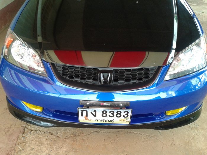

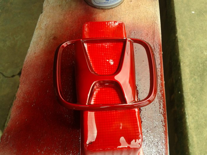

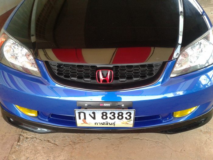

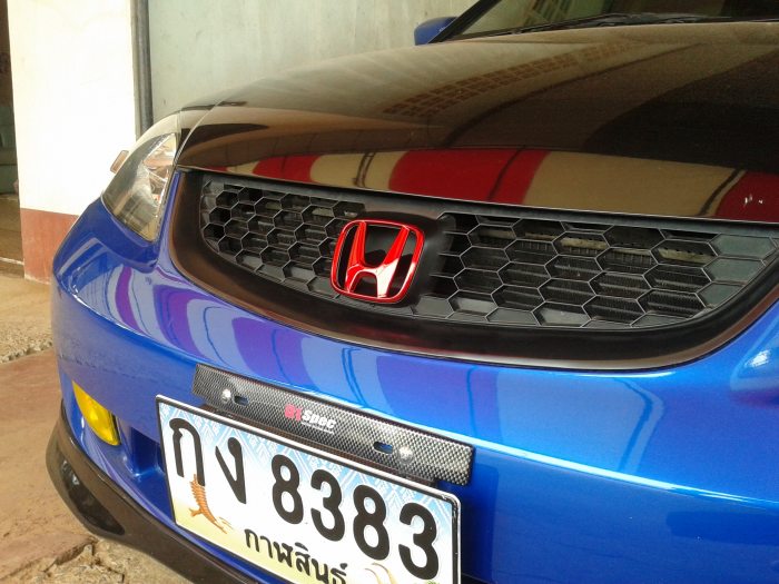

พฤหัส, 5 กรกฎา 2012 14:34 - D.I.Y. Hแดงแบบใช้สีแดงแก้วพ่นก็สวยงามไม่แพ้ งานก๊อปแบบ AAA เลยนะคับ
แค่แกะ H เดิมติดรถออกมา แล้วใช้กระดาษทรายเบอร์พันเอามาขัดล้างทำความสะอาด แล้วก็ใช้สีสเปรย์แดงแก้วพ่นลงไป พ่นซักสามรอบแห้งแล้วก็ตามด้วยการพ่นแลกเกอร์เคลือบอีกที จากนั้นก็เอากระดาษกาวสองหน้า 3M มาติดด้านกลังแล้วก็เอาไปติดที่รถได้เลย แค่นี้ก็สวยเด่นอีกแบบแล้วล่ะคับ

พฤหัส, 5 กรกฎา 2012 15:03 - D.I.Y. Hแดงแบบใช้สีแดงแก้วพ่นก็สวยงามไม่แพ้ งานก๊อปแบบ AAA เลยนะคับ
ของผม รองพื้นด้วยสีเงินก่อนครับ วิ้งๆเลย 555+
ปล.ใช้งานไปสักระยะ มันจะซีดเป็นสีส้ม ต้องพ่นใหม่ อันนี้รอบที่ 2 ล่ะ
