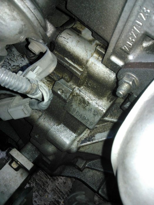

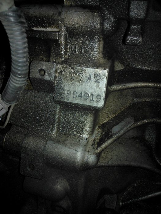

น้ำเครื่องเยิ้มเหมือน.ในรูปเลยครับ แต่ยังไม่หยดลงพื้น แบบนี้เป็นที่อะไรค่าซ่อม เท่าไรครับ
และห้องโดยสาร มีน้ำมันรั่วเข้ามาตรงเท้าคนขับ จากที่ลองเซิร์จหาดูเห็นเค้าบอกว่าเป็นที่กะโหลกแรคมันรั่วและค่าเสียหาย อยู่ที่เท่าไหร่ครับขอบคุณมากครับ

ฝาวาล์วไหมหว่าา

หรือจานจ่าย
ขอภาพเตมๆหลายมุมหน่อยได้ไหมอ่า
จันทร์, 1 เมษา 2013 00:51 - น้ำมันเครื่องเยิ้ม ช่วยดูทีครับ
พวกประเก็นหรือป่าวครับ ยังงัยช่วยถ่ายกว้างๆหน่อยครับ

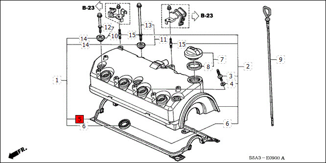

แนวการตรวจสอบหรือซ่อมแซม
1.ซีลยางฝาครอบวาล์ว
2.ซีลยางอุดเพลาลูกเบี้ยว ตามลิงค์นี้ครับ
http://www.civicesgroup.com/forum/topic50935
หมายเลข 5 ซีลยางฝาครอบวาล์ว ยางตายทำให้น้ำมันรั่วซึมได้

จันทร์, 1 เมษา 2013 23:49 - น้ำมันเครื่องเยิ้ม ช่วยดูทีครับ
เด่วขะถ่ายรูปมาให้ดูครับยังไม่ว่างเลย สงสัยต้องพึ่งพี่แสบละงานนี้ หือๆๆๆ

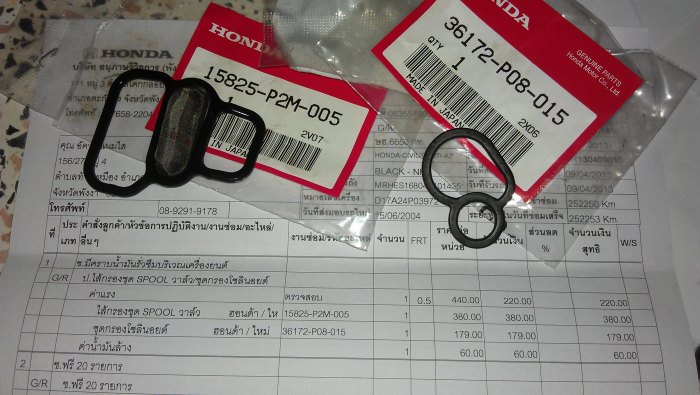

อาทิตย์, 7 เมษา 2013 00:46 - น้ำมันเครื่องเยิ้ม ช่วยดูทีครับ
เปลี่ยนเรียบร้อยแล้วครับ โอริงวีเทค 550 ค่าแรง 100 ครับแห้งสนิทเลยยย

อาทิตย์, 7 เมษา 2013 08:49 - น้ำมันเครื่องเยิ้ม ช่วยดูทีครับ
dewbiggalow พิมพ์ว่า:
ช่ายเลยครับซีลวาล์ว vtec รั่วครับเปลี่ยน 2 ตัวนะคับ บนล่างหายเลยคับ
