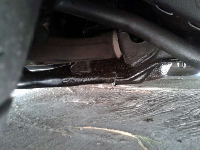

ศุกร์, 29 มีนา 2013 12:33 - >>> น้้ำมันยังหยดอยู่อะ <<<
civicIT พิมพ์ว่า:
ถ้างั้นตรงบริเวณนั้นจะมีแค่น๊อตเปลี่ยนถ่ายน้ำมันเครื่องอย่างเดียว เอาผ้าก้มลงไปเช็ดๆตรงน๊อตเลยครับ  ถ้าซึมจากหัวน๊อตจริงแสดงว่าแหวนไม่ได้เปลี่ยน เลยซึมได้ แต่เยื้องๆกันนิดๆ จะเป็นน๊อตเปลี่ยนถ่ายน้ำมันเกียร์นะ อยู่ใกล้ๆกันห่างไม่เท่าไร ตำแหน่งนี้หรือเปล่าครับ เห็นว่าไปถอดชุดเกียร์มา
มันหยดตรงฝั่งอ่างที่อยู่ติดกับล้ออะคับ
ตรงช่วงตรงคานพอดี
ตามรูปอะคับ ไม่รู้มองกันออกหรือป่าว....

ศุกร์, 29 มีนา 2013 12:39 - >>> น้้ำมันยังหยดอยู่อะ <<<
Chonchy พิมพ์ว่า:
civicIT พิมพ์ว่า:
ตรงช่วงตรงคานพอดี
เยิ้ม เชียว อย่าลุ้นเลย รีบแก้ไขดีก่า

วันนั้น ชลก็เปลี่ยนชุดซีล ชุดใหญ่นะพี่อ๊อด....
มันหยดฝั่งคนนั่งอะ แถวๆ ช่วงโค้งของคานเลย แต่เมื่อคืน เมื่อเช้า ไม่หยด....
คงต้องเอาไปอัดฉีด ล้างดูก่อน...
