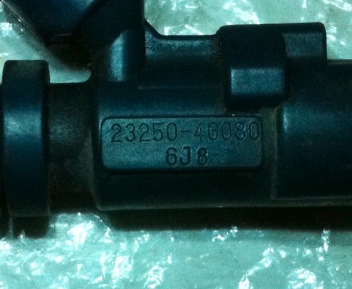

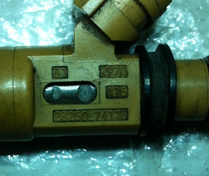

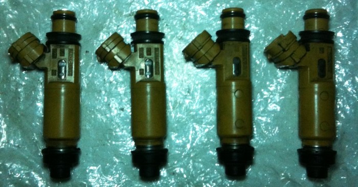

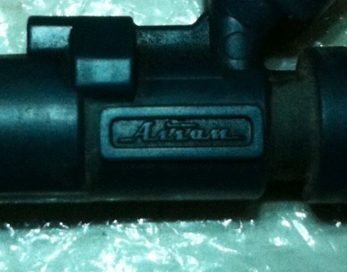

พุธ, 27 มีนา 2013 23:40 - ผมเติม E85 เพียวๆเลยครับ
ใครพอจะทราบไหมว่า 2 อันนี่เป็นหัวฉีดของรุ่นอะไรคับ พอดีค้นๆเจอในบ้านยังใช้ได้อยู่
อันนี้เป็นของเดนโซ่คับ
อันนี้เลขข้างหัวฉีด
อันนี้เลขข้างหัวฉีด
อีกอันคับ
อีกอันคับ
เลขข้างหัวฉีด
เลขข้างหัวฉีด
อันนี้เป็นยี่ห้อ อ่านไม่ออก
ได้รับคำขอบคุณจาก: สมชาย
