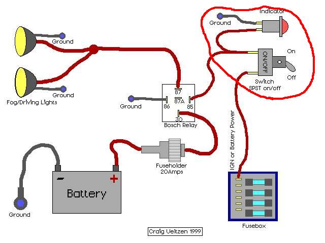

ที่เป็นนี่ตัดหมกหน้าหรอครับ ถ้าใช่ ถามนิดนึง ตัดหมอกติดตั่งตามแบบป่าว หรือว่าเดินสายต่อรีเรเอง
ถ้าแบบนั้นมันต้องไล่หน่อยอะครับ ดูว่าสายจากตัดหมอกมันไปจั้มสายที่ไฟหรี่ตรงใหนก็ปลดออกอีกเหมือนเคย แล้วแยกสายแต่อันนี้จะมี รีเรเข้ามาเกี่ยวข้อง ต้องเดินตามวงจร
ลองถอดกันชนหน้าแล้วดูครับมองหาตามที่บอก
อันนี้เป็นวงจรตัดหมอกแบบเดินเอง ดูน่าจะเข้าใจง่ายดี
อนุญาติเจ้าของวงจรด้วยนะครับ
