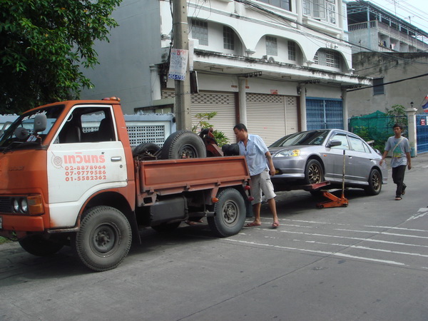

ระวังจะเป็นอย่างผมน่ะคับ รถผมวิ่งมายังไม่ถึง 120000 เลย อยุ่ดีๆเข้าเกียร์รถไม่วิ่งสะงั้น
แถมฝนตกอีก ( ซวยโครต ) เลยต้องหาวิธีเอารถกลับบ้านก่อนแล้ววันรุ่นขึ้นค่อย
เรียกรถลากไปอู่ สรุปเกียร์พัง ตามที่คนอื่นเป็นทั้งๆที่ผมขับถนอมมันมาไม่ขับกระฉาก
หรือคิกดาว แต่มันก็มาพัง แต่ตอนช่างผ่าเกียร์ออกมา กรองดำปี๋เลย
