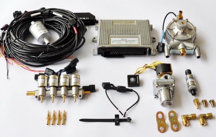

ทันทีที่เปิดกล่องชุดหัวฉีดแก๊สรถยนต์ BMD ออกมา สิ่งที่สัมผัสได้ทันทีก็คือรูปลักษณ์ของอุปกรณ์แก๊สทุก ๆ ชิ้น ล้วนได้รับการออกแบบให้แตกต่างจากชุดหัวฉีดแก๊สรถยนต์ทั่วไป ทั้งในส่วนของอุปกรณ์หลัก ๆ อย่างเช่นชุดควบคุม (ECU) อุปกรณ์ปรับแรงดัน (Reducer) หรือหม้อต้ม หัวฉีด (Injector) แม้กระทั่งอุปกรณ์ที่เป็นองค์ประกอบย่อยอย่างเช่นกรองแก๊ส แม็ปเซ็นเซอร์ หรือ Nozzle เป็นต้น สิ่งที่โดดเด่นเป็นพิเศษและน่าจะเป็นจุดแข็งของ “BMD” ก็คืออุปกรณ์ทุก ๆ ชิ้นในชุดส่วนใหญ่ผลิตจากโลหะล้วน ๆ ประกอบด้วยอะลูมิเนียม และทองเหลืองเป็นหลัก โดยแทบไม่มีชิ้นส่วนใดผลิตจากพลาสติกทนความร้อน ความพิถีพิถันในการเลือกวัตถุดิบทำให้เกิดความรู้สึกไว้วางใจในเรื่องของความแข็งแรงทนทานได้เป็นออย่างดี สำหรับชุดที่นำมาเปิดตัวบนเว็บไซต์ครั้งนี้ก็คือรุ่นราคาประหยัด BMD-130 LPG KIT ประกอบด้วยอุปกรณ์หลัก ๆ ดังนี้
กล่องควบคุมอัจฉริยะ BMDเรียนรู้การฉีดน้ำมัน สามารถสั่งจ่ายแก๊สเพิ่ม-ลดได้เองโดยอัตโนมัติ มีความโดดเด่นตรงที่มีฟังก์ชั่นสั่งตัดแก๊สทันทีเมื่อระบบหนึ่งระบบใดของรถยนต์มีปัญหา กล่อง ECU นี้สามารถใช้งานในอุณหภูมิ-40 ถึง 120° เซลเซียส และใช้กระแสไฟ 7-15 โวลต์ โดยมีโปรแกรมเป็นภาษาไทยสามารถอำนวยความสะดวกในการปรับจูนสำหรับช่างไทย
หม้อต้มรุ่น BMD-130 LPGมีน้ำหนัก 0.7 กิโลกรัม ทำจากอะลูมิเนียม และทองเหลือง ค่าแรงดันเริ่มต้น 0.8-1.5 บาร์ ทำงานได้ในอุณหภูมิ -20 ถึง 120°C สามารถรองรับเครื่องยนต์ขนาด 800-3,000 ซี.ซี.
รางหัวฉีด BMD-130 Rail Injector ) ผลิตจากอะลูมิเนียมและทองเหลืองจึงมีน้ำหนัก 0.5 กิโลกรัม มีค่าความต้านทาน 2.2 บวกลบ 0.1 โอห์ม ที่อุณหภูมิ 20°C โดยสามารถทำงานในอุณหภูมิ -40 ถึง 120°C ใช้กระแสไฟ 7-15 โวลต์ มีแรงดันใช้งาน 0-3.0 บาร์ ใช้ได้ทั้ง NGV และ LPG โซลินอยด์ วาล์ว (Solenoid Valve)
มีค่าความทนทาน 6.75 MPa อัตราแรงดันใช้งาน 1.8 MPa ที่ 12 โวลต์ อุณหภูมิใช้งาน -40 ถึง 120°C ใช้กระแสไฟ 7-15 โวลต์ อัตราการใช้กระแสไฟ 12 โวลต์ อัตราการกินไฟ 11 วัตต์ มีขนาดปาก 5 ม.ม.
แม็ปเซ็นเซอร์ (Map Sensor) ทำจากอะลูมิเนียม มีการดีไซน์รูปลักษณ์แตกต่างจากแม็ปทั่วไปที่เห็นมีจำหน่ายในตลาดอุปกรณ์แก๊สในประทศไทย
แกนหัวฉีดNozzle เป็นแกนหัวฉีดที่สามารถจ่ายแก๊สได้อย่างแม่นยำ ใช้พื้นที่ในการติดตั้งน้อย และไม่จำเป็นต้องเจาะรูหัวฉีดเพิ่ม
Switchสวิตซ์แก๊สสามารถแสดงระดับแก๊สได้เที่ยงตรง เปลี่ยนจากแก๊สเป็นน้ำมันได้โดยอัตโนมัติในกรณีแก๊สหมด พร้อมทั้งสามารถสตาร์ทโดยแก๊สได้
การเปิดตัวของชุดหัวฉีดแก๊สรถยนต์ BMD ครั้งแรกจะประกอบด้วยอุปกรณ์หลัก ๆ 3 ชุดด้วยกันคือ ชุดราคาประหยัด BMD-130 LPG KIT, ชุด BMD-450 LPG KIT และ BMD-450 NGV KIT
