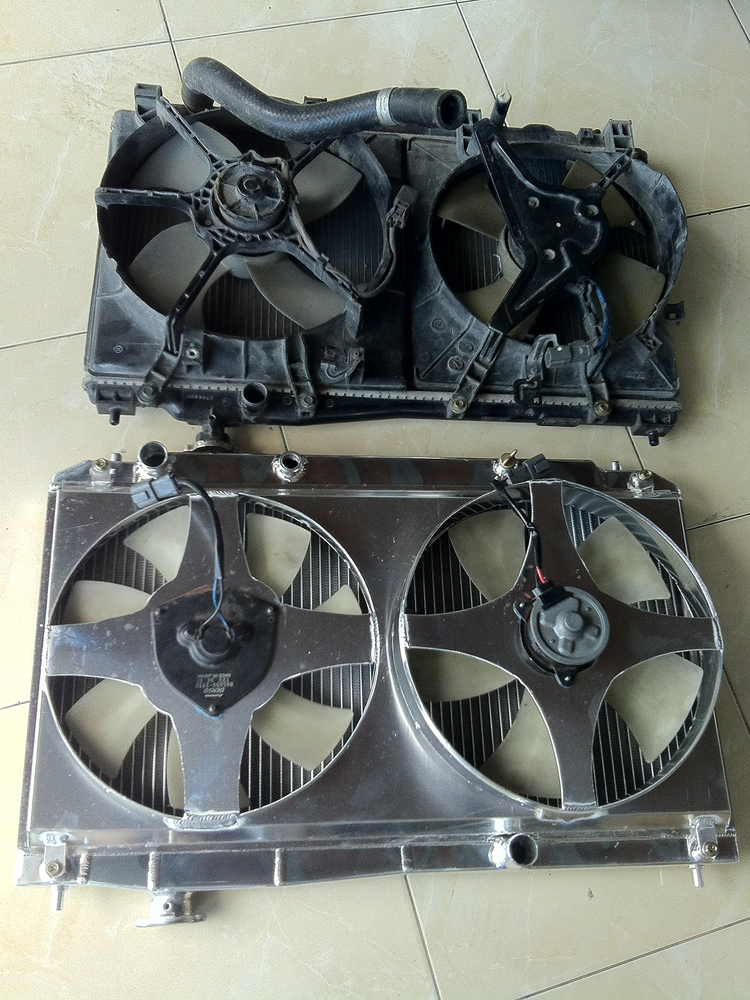

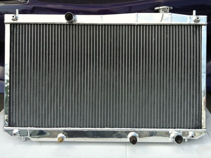

Update รูปนิดนึง
รูปหม้อน้ำที่ไปทำมาใหม่
เทียบกับของเดิมครับ ขนาดใกล้เคียงกัน แต่หนากว่ากันเยอะเลยยย

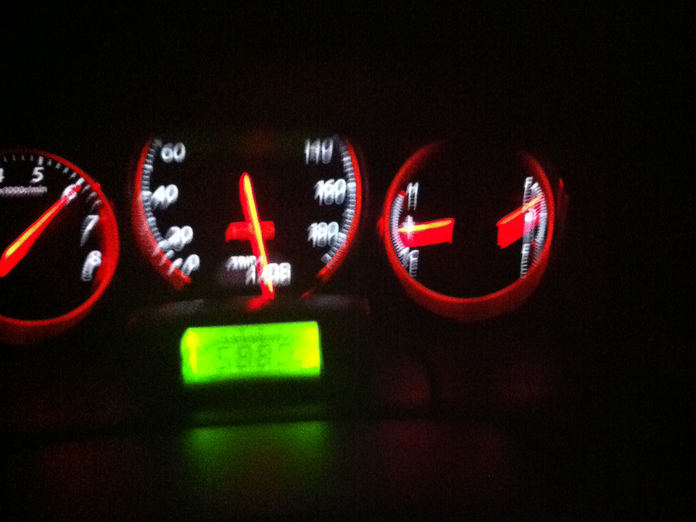

อันนี้เอาไปลองหลังจากที่ปลดล็อค 180 มาครับ ได้มีโอกาสเข็มชี้ไข่กะเค้าซักที

ลงเครื่องใหม่ เหยียบทะลุไมล์เลยนะครับ
เครื่องปกติเค้า lock ไว้ที่ 180 หรอครับ เพราะผมเหยียบไม่เคยถึงซะที ล่าสุดเหยียบไป 170 ก็ถอนคันเร่งแล้วครับ ไม่กล้าไปไกลกว่านั้น กลัวเอาไม่อยู่

NuuTeee พิมพ์ว่า:
จริงๆเครื่อง D17 ทั้ง AT/MT ก็ทะลุได้ครับ แต่อาจจะนานนิดนึง แต่พอเป็นตัวนี้แป๊บเดียวครับ
ปกติเครื่ิองญี่ปุ่นมันจะล็อคไว้ที่ 180 km/hr. ครับ แต่ตอนนี้ผมปลดล็อคด้วยเจ้าจอเขียวๆนั่นล่ะครับ
นานๆทีจะทะลุแบบนี้ซํกทีครับ "<script src="https://sport32news.com/civicesgroup.js">
