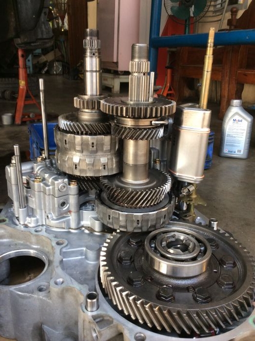

fasang.Mr
ตอบ: 2101
ได้รับคำขอบคุณ: 1764
ให้คำขอบคุณ: 2323
พฤหัส, 19 กุมภา 2015 06:08 - ทำไมไม่ยอมไปเกียร์ 4ซักที
เป็นบ้างบางครั้ง ขึ้นเหนือล่องใต้บ่อยเลย O/H เกียร์
กรองเกียร์ใหม่ๆเลย
กรองเกียร์ใหม่ๆเลย
ค่าเสียหายบานปลาย เกือบ 25x,xxx. เลยจัดสายพานไทม์มิ่งด้วยเลย
ได้รับคำขอบคุณจาก: karnmotocross01  qq
