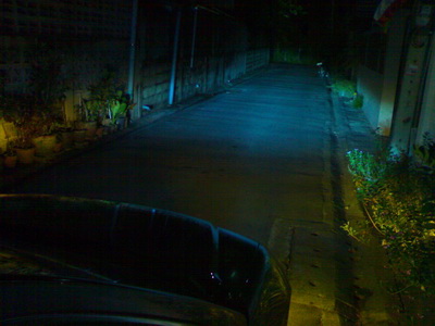

ภาพนี้เป็นรถของผม HID XENON 12000K กว่าจะหาจุด CUT OFF ได้ก่าเล่นเอาเหนื่อยคับ จะสังเกตุได้ว่าไม่ฟุ้งกระจาย แต่แสงสีฟ้ายัง ผิดกฎหมายอยู่อ่ะ

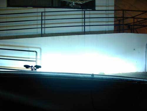

HID 4100K เส้นตัดจะชัดเจน แสงไม่ฟุ้ง

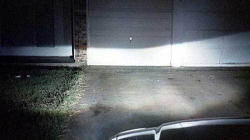

HID 8000K แสดงให้เห็นการฟุ้งของแสง ไม่สามารถควบคุมได้ สังเกตจากเส้นตัด (Cut Off) ที่ไม่ชัดเจนระหว่างส่วนสว่างกับส่วนมืด

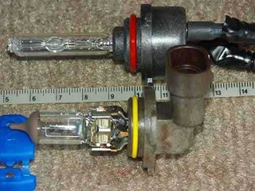

ตำแหน่งกระเปาะของหลอดซีนอนที่อยู่ตรงกันกับไส้หลอดฮาโลเจน แสดงว่ายี่ห้อนี้ดีไซน์ออกมาดี จุดกำเนินแสงจะไม่เพี้ยน แต่บางยี่ห้อไม่ได้เป็นแบบนี้
