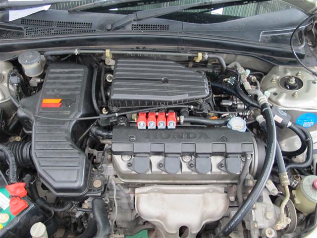

ห้องเครื่องครับ งานเรียบร้อยดี

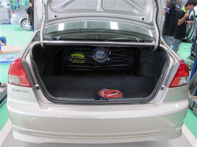

ถังแคปซูล 58 ลิตร มีซองหนังหุ้มถังแก๊สให้

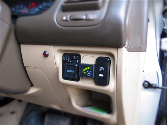

สวิทบอกระดับแก๊ส
สวิทบอกระดับแก๊ส
