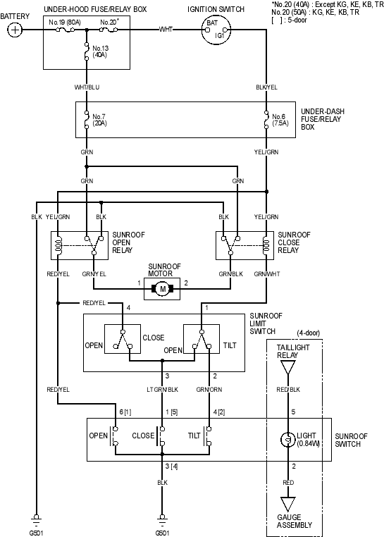

พฤหัส, 23 กรกฎา 2009 00:53 - @สอบถามท่านผู้รู้ข้อมูลเกี่ยวกับการต่อสวิตช์มูนรูฟหน่อยครับ@
เรื่องของเรื่องมีอยู่ว่า ผมเอารถไปทำมูนรูฟของ ES ตรงรุ่น และรถจะเสร็จราวอาทิตย์หน้า พอดีเมื่อวานเข้าไปดูรถมา ก็เลยถามช่างว่ามีปัญหาอะไรไหม เค้าบอกมีเรื่องเดียว......................... เอาสิ เครียดบานตะไท รูฟกูงานเข้าอีกแล้ว เลยกัดฟันถามไปว่ามีไรพี่ เค้าบอกว่าหารีเลย์แบบตรงรุ่นของการต่อสวิสช์มูนรูฟไม่ได้............เอาสิ งง เป็นไก่ตาแตก ว่ามันต้องใช้ด้วยเหรอวะ คันอื่นเค้าใส่เค้าก็น่าจะใช้ของในบ้านเรานะ.................กัดฟันถามต่อแล้วมันมีปัญหาอะไรพี่....................ช่างตอบก้ไม่มีไรมาก สวิตช์เดิมมันมี 3 ปุ่มใช่ไหม ปุ่มบนสุดเลื่อนสไลด์เปิด ปุ่มกลางกระดก ปุ่มล่างปิดสไลด์บาน.........เราตอบไปครับพี่.........................ช่างตอบกับพี่ลองต่อรถลูกค้าไปคันนึงแล้วมันจะใช้งานแค่ 2 ปุ่มนะ ปุ่มกลางที่กระดกต่อใช้ไม่ได้.................................อ้าวเวรกำแล้วกู............อึ้งแล้วตอบไปว่า จิงดิพี่ แล้วตอบต่อ เด๋วผมไปหาทางถามเพื่อนๆก่อนแล้วกันว่าเค้าต่อยังไง มันน่าจะได้นะ.................แล้วก็กลับมาพร้อมอาการเซ็งๆๆๆๆๆๆๆ
ปัญหาที่อยากถามคือ
ช่างบอกว่าสวิตช์ที่มี 3 ปุ่ม มันจะต่อแล้วใช้งานดังนี้ ตัวบนสำหรับสไลด์เปิดหมดบาน เมื่อต่อแล้ว จะเป็นสวิสต์สำหรับสไลด์เปิดและปิดแบบหมดบานไปในตัว (1 สวิสต์ 2 หน้าที่) ซึ่งไม่แน่ใจว่ามันจะสไลด์ที่เดียวหมดบาน หรือสไลด์ทีละครึ่ง(รบกวนผู้รู้ตอบด้วย) ส่วนสวิสช์อันกลางที่ทำหน้าที่กระดกไม่สามารถต่อใช้ได้เนื่องจากช่างบอกว่าไม่มีรีเลย์ตรงรุ่น (จริงหรือ งงๆ) และสวิตช์สำหรับเลื่อนปิดตัวสุดท้าย จะต่อใช้เป็นสวิสต์สำหรับกระดกแทน.........................ฉะนั้นผูรู้ช่วยตอบทีว่ามันมีวิธีต่อให้ใช้งานได้ครบทั้ง 3 จุดไหม ที่ไหนรับทำ หรือต่อยังไงครับ จะเป็นพระคุณอย่างสูงครับ ขอบคุณล่วงหน้าครับ
ยังไงขอรบกวนด้วยครับ ขอบคุณมากครับ อิอิอิอิอิอิอิ อยากให้มันต่อใช้งานได้ปรกติครับ มีวิธียังไงบ้างครับ

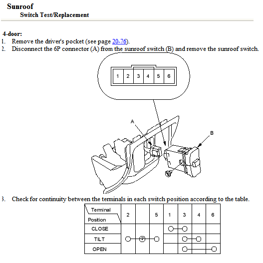

psYchosis
ตอบ: 2535
ได้รับคำขอบคุณ: 9747
ให้คำขอบคุณ: 4367
พฤหัส, 23 กรกฎา 2009 12:35 - @สอบถามท่านผู้รู้ข้อมูลเกี่ยวกับการต่อสวิตช์มูนรูฟหน่อยครับ@
วงจรครับหมวดเบิร์ด
ขาสวิตช์
ขาสวิตช์
วงจร
วงจร

ศุกร์, 24 กรกฎา 2009 00:02 - @สอบถามท่านผู้รู้ข้อมูลเกี่ยวกับการต่อสวิตช์มูนรูฟหน่อยครับ@
psYchosis พิมพ์ว่า:
วงจรครับหมวดเบิร์ด
ขอบคุณมากๆครับพี่โอ๋ อิอิอิอิ เป็นพระคุณอย่างสูงครับพี่ หวังว่าช่างมันจะเข้าใจครับพี่ สุดยอดครับ ขอบคุณจิงๆครับ

DRINK พิมพ์ว่า:
ละเป็นทุกคันมั้ยครับ ของผมกำลังจะต่อเลย
เอาไดอะแกรมด้านบนไปสิครับอาม น่าจะจบปัญหาแน่นอน ใช้ได้แน่ๆครับ

psYchosis พิมพ์ว่า:
วงจรครับหมวดเบิร์ด
พี่โอ๋นี่ ขออะไรเกี่ยวกับ Maintanance Manual นี่ไม่เคยผิดหวังจริง ๆ เยี่ยมยุทธ์ ครับพี่

vee_ACC-ES-S พิมพ์ว่า:
psYchosis พิมพ์ว่า:
วงจรครับหมวดเบิร์ด
พี่เบิร์ด มูนรูฟเสร็จแล้ว รถหล่อขึ้นสุด ๆ แน่พี่ ฉา ๆ ๆ ๆ ๆ
ใช่ครับ พี่โอ๋กูรู ES ด้านไฟฟ้า สุดยอดของแท้ ขอบคุณพี่เค้ามากๆเลย อิอิ
