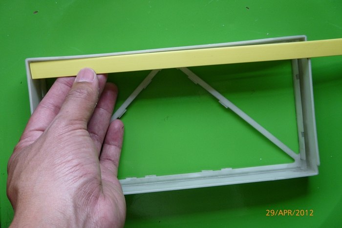

อังคาร, 5 มิถุนา 2012 21:19 - DIY กรองแอร์ แบบเป่าได้ ล้างได้
นำสันปกพลาสติกทาบกับกรอบกรองอากาศ เพื่อวัดขนาด ทั้ง 4 ด้าน
ควรตัดให้เล็กกว่ากรอบซัก 1 มม. (เราสามารถใช้กาวอะคริลิคอุดได้ในภายหลัง)

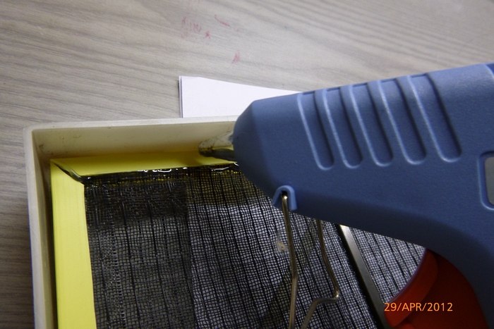

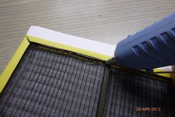

อังคาร, 5 มิถุนา 2012 21:27 - DIY กรองแอร์ แบบเป่าได้ ล้างได้
เมื่อตัด filter ใหม่แล้ว ก็นำขอบพลาสติกมาเข้ากรอบทั้ง 4 ด้าน
ใช้ปืนกาว ยิงกาวอะคริลิคโดยรอบ
ได้รับคำขอบคุณจาก: pop2pop  okuma  kawin  pondsamed  onitsuka37  Mundo  jagkrapongVilaikaew  golfy  aea  pongsathorn13  Vee  ome_RX  makunkwan  nudang  jorm  nanwaew  Wuttikri Boonlert  ChAy MiNt

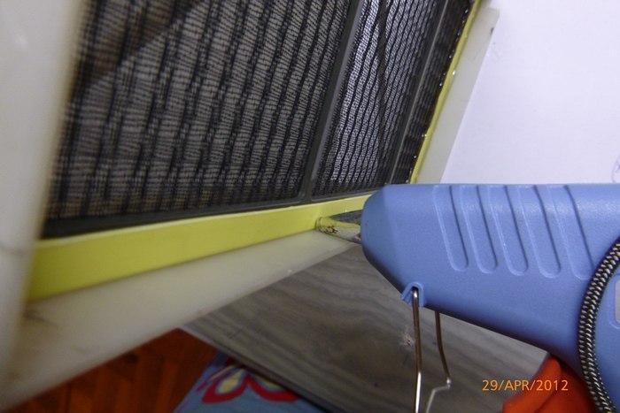

อังคาร, 5 มิถุนา 2012 21:31 - DIY กรองแอร์ แบบเป่าได้ ล้างได้
นำ filter ใหม่ ใส่ในกรอบกรองอากาศเดิมของรถ
แล้วยิงกาวอะคริลิคด้านในโดยรอบ
