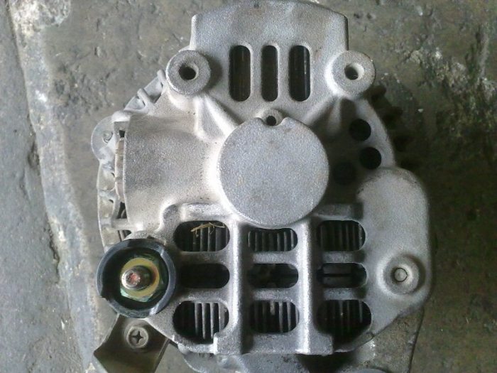

แงะๆงัดๆครับ
แงะๆงัดๆครับ
ตัวด้าบบนที่เป็นซี่ๆนั่นแหละครับหมดอายุมันเลยลาโลก ครับ

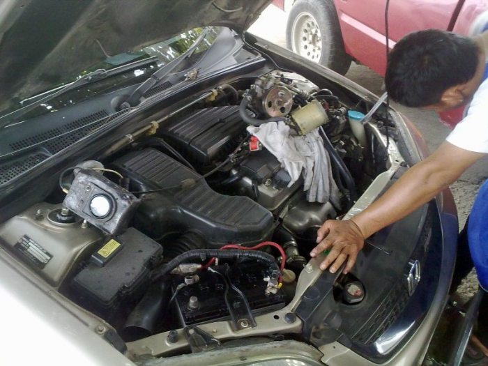

เสร็จสมบูรณ์ใช้เวลาไป ชม.ครึ่งครับ

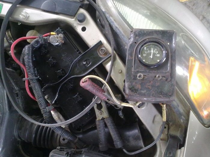

โอเคไม่มีปัญหา แต่ตัวก่อนนี้วัดแล้วไฟวิ่งไปที่ 20+นิดๆครับพอเร่งเครื่องปุ๊บไป 50v เลยอ่ะครับ

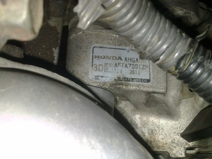

ตรงรุ่นๆครับ
ตรงรุ่นๆครับ

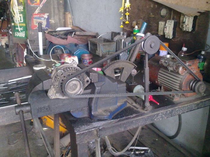

มีปัญหาไปหาแกได้ครับอยู่ก่อนถึงรพ.เกษมราษฎ์สระบุรีครับ ช่างเก่งรู้จริงครับที่มาซ่อมที่นี่เพราะได้คำแนะนำจาก อู่ฟอร์พีค สระบุรีแนะนำมาครับไม่ผิดหวังจริงๆครับ

จากภาพสุดท้ายทำไมต่อวัดแปลกๆครับเค้าวัด volt หรือ Amp. กันแน่ครับ มันต่ออนุกรมเหมือนวัด Amp.เลย

วัด v ครับผม

พอดีหาข้อมูลเรื่องไดชาร์จแล้วบังเอิญมาเจอกระทู้นี้ ขอติตรงนี้นิดนึงครับ
การต่อแบบนี้เรียกว่า อนุกรม เป็นการต่อสำหรับวัดกระแส(A) ถ้าวัดแรงดัน(V) จะต่อแบบขนาน หรือวัดที่ขั้วแบตทั้ง 2 ขั้ว
และแล้วไดชาร์จก็ลา...โลก...ครับ
ที่หน้ามิเตอร์ก็เขียนว่า Amp
