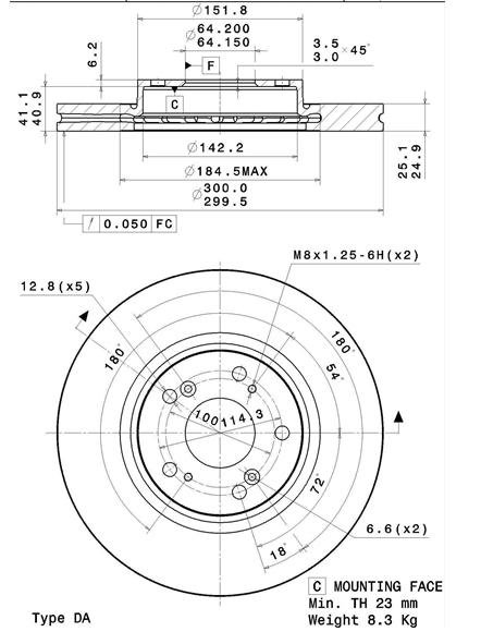

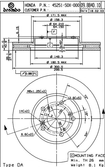

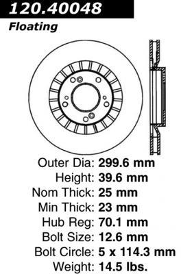

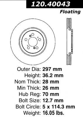

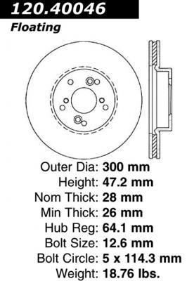

เผอิญ หา ข้อมูล เรื่องจานเบรค ที่จะ มาใช้ กับ คาลิปเปอ DC5
ลองเก็บไว้ดู ละกันนะ ครับ
ส่วนอันนี้ ข้อมูล ได้จากในกระทู้ โพส ของ คุณ "Hell_Boy"
ข้อมูลจานครับ
เปรียบเทียบขนาดจาน 300mm. หนา 25 mm. ของ Honda จะมีอยู่ 3 รุ่น นะครับ
S2000 สูง 40 mm. Centre Hole 70 mm. 5/114
EP3 สูง 47.5 mm. Centre Hole 64 mm. 5/114
DC5 สูง 57.8 mm. Centre Hole 64 mm. 5/114
ส่วน
ES สูง 45 mm. Centre Hole 56 mm. 4/100 หนา 21 mm. จานขนาด 262 mm.
