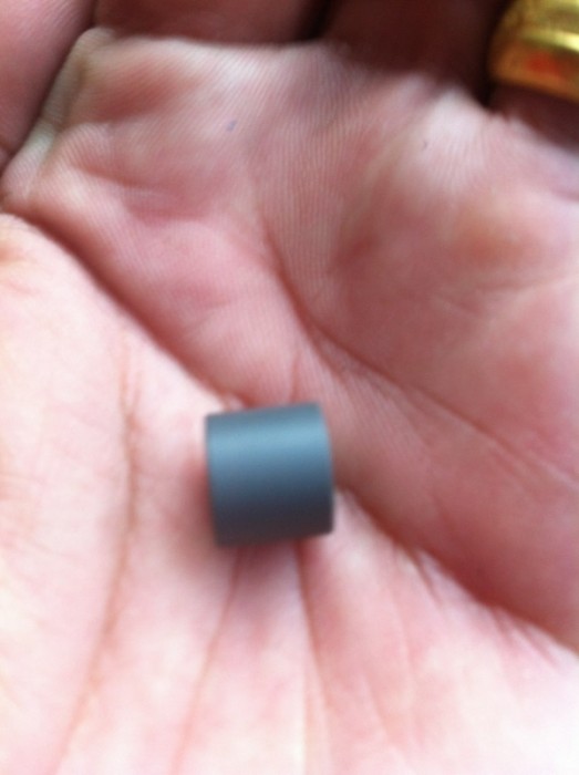

พุธ, 23 มกรา 2013 16:52 - คันเกียร์ เวลาเข้าเกียร์แล้วมีเสียงดัง กึก กึก กึก เหมือนเหล็กกระทบกัน
เพิ่งทําเสร็จเมื่อกี้เลย ขนาดบูช ไดมิเตอร์รูใน 8 mm ไดมิเตอร์โตนอก 10 mm กว้าง 8.5 mm ผมใช้ superlene ทําครับ

พุธ, 23 มกรา 2013 17:23 - คันเกียร์ เวลาเข้าเกียร์แล้วมีเสียงดัง กึก กึก กึก เหมือนเหล็กกระทบกัน
jumper พิมพ์ว่า:
แหะๆ คือ แบบว่า ......... มีอีกมั้ยครับ  แหะๆ สงสัยของผมจะไปแล้วล่ะ

พุธ, 23 มกรา 2013 17:31 - คันเกียร์ เวลาเข้าเกียร์แล้วมีเสียงดัง กึก กึก กึก เหมือนเหล็กกระทบกัน
LifeFate พิมพ์ว่า:
jumper พิมพ์ว่า:
มีครับทําเผื่อมา1ตัว ว่าแต่อยู่ไหนละครับ

พุธ, 23 มกรา 2013 18:34 - คันเกียร์ เวลาเข้าเกียร์แล้วมีเสียงดัง กึก กึก กึก เหมือนเหล็กกระทบกัน
pannatad พิมพ์ว่า:
มาดูรูป
รูป บูช ไดมิเตอร์รูใน 8 mm ไดมิเตอร์โตนอก 10 mm กว้าง 8.5 mm หรอ

พฤหัส, 24 มกรา 2013 11:18 - คันเกียร์ เวลาเข้าเกียร์แล้วมีเสียงดัง กึก กึก กึก เหมือนเหล็กกระทบกัน
ใช้สาย อ๊อกวิเจนตู้ปลา อ่ะพอดีเลย ยัดเข้าไปเงียบกริบ
