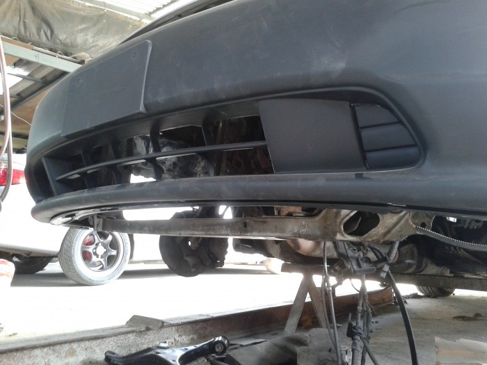

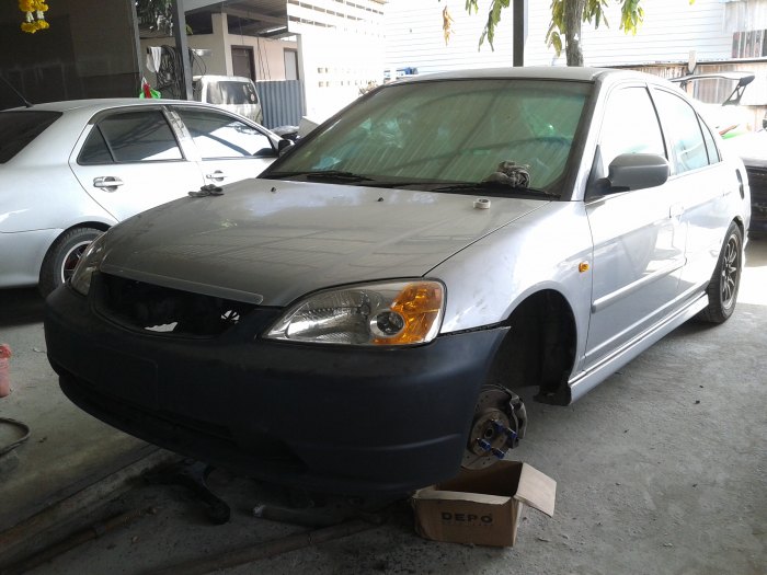

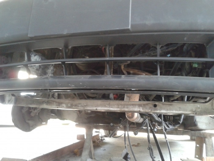

ตามรูปเลยคับบอดี้ตัวนี้เป็น01เดิมคับ ก่อนชนแปลงไปใส่03 และกลับมาใส่01แต่รอบนี้กลับติดตรงคานหม้อน้ำน่ะคับ กันชนเทียมนะคับผิดที่กันชนใช่ป่าวคับ ปกติแล้วมันต้องอยู่ใต้คานหม้อน้ำแต่นี่มันสูงกว่าเป็นนิ้วเลยคับ ชี้แนะด้วยคับ

มันอยู่บนคาน
มันอยู่บนคาน
กันชนติดคับ

น่าจะใส่ 03 อีกน่ะครับ   กลับมาหล่อเลย

ผมว่าคานแปลกๆ

ไม่คานก็กันชนมันต้องลงมากันชนมันต้องลงมาคลุมมากกว่านี่คับ ชนมาหรอคับ

ทำไม คานหม้อน้ำแปลกๆๆ

คานแปลกมาก ทำไหมลงมาต่ำจัง   ไปชนมารึเปล่าครับ คานเลยไม่เข้ารูป

มันดูแปลกๆ นะครับ มันต้องยาวลงมาไม่ใช่หร๋อครับ

ก็ลองดู กันชนหน้า ด้านล่างสุดมันเสมอกับขอบล่างประตู หรือ ตัวถังตรงกลางตัวรถหรือป่าว ถ้ากันชนหน้าขอบล่างตรงก็ คานแหละ

คานมันน่าจะห้อยต่ำลงมามากไปนะครับแล้วก็ ใต้กันชนมันจะมีที่ปิดคานติดกับตัวกันชนอ่ะครับแต่กันชนอันนี้ไม่มี
อันนี้ดูจากรถผมนะครับ
ไม่งั้นก็ลองใส่หม้อน้ำดูครับ ว่าข้างล่างมันเหลือมากเกินไปหรือป่าว ถ้าเหลือมากก็แสดงว่าเป็นที่คาน ครับ ลื้อออกเชื่อมใหม่ครับ

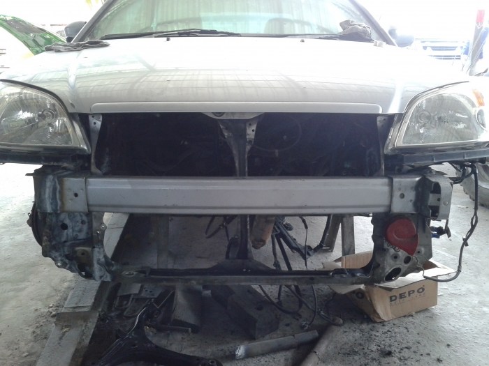

เพิ่มรูปคับ คือถ้าคานมันไม่เข้ารูปเสากลางมันต้องเบี้ยวบ้างแต่นี่มันไม่เป็นไร คือคันนี้ชนหน้าข้างขวามาคับที่มีรอยเชื่อมอ่ะคับ แต่ช่างบอกก้อไม่ได้ไปทำไรเบคานหม้อน้ำคับ แต่ตอนนี้กำลังประกอบหม้อน้ำดูว่าสรุปกันชนมันไม่เข้ารูปหรือเป็นที่คาน ช่างก้อ งง ผมก้อ งง กันชนเทียมนะคับ

รอชมเอาใจช่วย ผมว่าคานต่ำมากครับ
