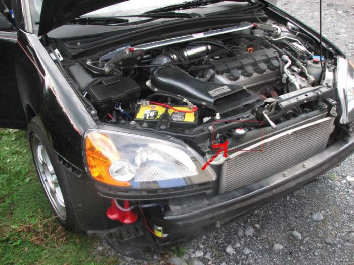

ขอความช่วยเหลือ เรื่องหม้อน้ำครับ ดังรูปเลยครับ ขออนุญาตเจ้าของรถด้วยนะครับ
หม้อน้ำผมเป็นเกียร์ออโต้ครับ น้ำจะซึมออกตรงตำแหน่งตามรูปครับ โดยบริเวณตรงนี้เช็คเบื้องต้นเป็นพลาสติกซะด้วยครับ อยากทราบวิธีแก้ไขหน่อยครับ
หรือแนะนำร้านด้วยครับ เขตพุทธมณฑลสาย 5 หรือบริเวณใกล้เคียงก็ได้ครับ ขอบคุณครับ

ถ้าฝาหม้อน้ำพลาสติกด้าบนแตก ซ่อมไม่ได้ครับ มีวิธีแก้ 2 วิธีคือ 1 เปลี่ยนลูกใหม่ สามารถหาได้ตามร้านอะไหล่ หรือซื้อมือสอง ของเซียงกง หรือเบิกศุนย์บริการใหม่ยกลูกครับ อีดวิธีนึงคือเอาหม้อน้ำตัวเดิมไปเปลี่ยนฝาเป็นมีเนียมทั้งลูกครับ ทำได้ตามร้านท่อไอเสียที่รับสร้างหม้อน้ำแบบเชื่อมอาก้อนครับ.................................ยังไงลองหาของมือสอง สภาพดีๆ ตามเชียงกงดูเลยครับ ผมว่าเชียงกงบางนาน่าจะมีครับ

valve ด้านบน น่าจะเปลี่ยนยางได้ หรือซึมตรงรอยต่อก็ซ่อมได้ถ้าเป็นเหล็ก
หม้อน้ำถ้ารั่วหรือซึมด้านล่าง ผมไม่แนะนำให้ซ่อมนะครับ ซื้อใหม่ดีกว่า ES มี 2 แบบ plasticกับเหล็ก
ซื้อข้างนอกราคาถูกกว่าในศูนย์ 3800 มั้ง คุณภาพไม่แตกต่างกัน ผมเปลี่ยนมาแล้ว 2 ใบ plastic ทั้งคู่

รู้สึกว่าจะซ่อมไม่ได้นะครับ ของผมก็เคยซึมออกแถวดังกว่า เหมือนกัน
ให้ร้านหม้อน้ำดูช่าวว่าซ่อมไม่ได้ก็เลยเปลี่ยนเป็นแบบทองเหลือง
เพื่อเสียอีกจะได้ซ่อมได้ครับ ราคา 3000 ครับ

ใช่ครับมันจะซ่อมไม่ได้ ต้องเปลี่ยนใหม่อย่างเดียว เดี๋ยวนี้เปลี่ยนร้านเค้าจะเปลี่ยนเป็นฝาทองเหลืองแล้วครับ ง่ายต่อการล้างและซ่อมบำรุง

ราคา 3000 เปลี่ยนมานานยังครับ ผมไปเปลี่ยนวันนี้ครับแบบทองเหลือง 4000 รวมค่าแรงครับ แพงกว่าคุณอีกเซ็งเลย

เปลี่ยนได้ประมาณปี1แล้วครับ ไม่ต้องเซ็งหรอกครับ ถึงผมจะเปลี่ยนถูกกว่าแต่คุณภาพไม่ได้เรื่องเลยครับ
เพราะว่าตอนที่มันรั่วร้านที่ทำดีๆมันปิดหมด เลยต้องจำใจเข้าร้านที่ช่างมือไม่ถึงคุณภาพเลยไม่ดีครับ

รถผมชีวิคปี2002 พอจอดรถเครื่องเย็นน้ำในหม้อน้ำหยด ไปซ่อมช่างบอกว่า ฝาครอบหม้อน้ำซึมมีน้ำออกมา ฝาครอบเป็นพลาสติก ช่างบอกให้เปลี่ยนิป้นอะลูมิเนียม ไม่ทราบว่าแก้ไดถูกทางป่าวครับ

ถูกทางแล้วครับ หายไวๆ น๊ะครับ

หายชัวร์ครับ ผมพึ่งไปทำมาครับ ของผมเปลี่ยนเฉพาะฝาบนครับ
