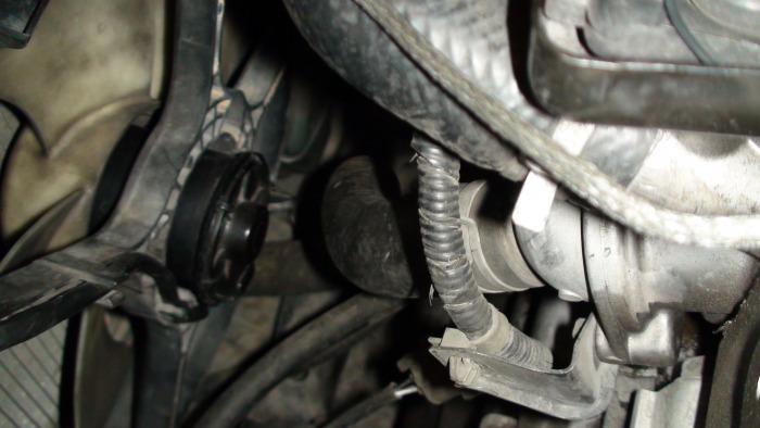

ปัจจุบันพัดลมหม้อน้ำส่วนใหญ่นิยมใช้พัดลมที่มีการขับเคลื่อนด้วยมอเตอร์ไฟฟ้า เพราะสามารถควบคุมการทำงานได้ง่ายกว่าระบบสายพาน แต่มีขนาดเล็กไม่สามารถทำให้มีขนาดใหญ่ได้ เนื่องจากปริมาณกระแสไฟฟ้าภายในรถมีปริมาณน้อย ดังนั้นทำให้รถบางชนิดยังคงต้องใช้พัดลมที่ขับเคลื่อนด้วยระบบสายพานอยู่โดยอาศัยกำลังจากเครื่องยนต์ เช่น รถที่ใช้เครื่องยนต์ดีเซล
ปกติพัดลมหม้อน้ำมักไม่ต้องมีการบำรุงรักษาใด ๆ เพราะหากเกิดการชำรุดเสียหายก็สามารถเปลี่ยนใหม่ได้ เปลี่ยนตัวใหม่มือสองที่เป็นที่นิยมเพราะราคาถูกกว่าของที่เบิกศูนย์ หรือไม่ก็เปลี่ยนแปรงถ่านภายในมอเตอร์ราคาก็ไม่แพง แต่อย่างไรก็ควรหมั่นตรวจสอบสภาพการใช้งานเป็นระยะ โดยการตรวจดูใบพัดว่ามีการแตกหักหรือไม่ ดูโครงสร้างกรอบบังลมว่ายังคงอยู่ในตำแหน่งที่หนาแน่นและไม่มีร่องรอยของการเสียดสี เช็คระบบสายไฟว่าอยู่ในสภาพที่พร้อมใช้งานหรือเปล่า ซึ่งสามารถตรวจสอบได้ ด้วยการสตาร์ทเครื่องยนต์ และคอยสังเกตการทำงานของพัดลมหม้อน้ำ ในระหว่างที่มีการติดเครื่องใหม่พัดลมหม้อน้ำจะยังไม่ทำงาน จะเริ่มทำงานก็ต่อเมื่ออุณหภูมิของเครื่องยนต์เริ่มสูงขึ้น มากกว่าระดับปกติ ที่มีประมาณ 85-96 องศาเซลเซียสและพัดลมหม้อน้ำ และวาวล์น้ำเปิดที่ 78 องศาเซลเซียส จะเริ่มหยุดทำงานเมื่ออุณหภูมิของเครื่องยนต์ลดต่ำลง สลับกันไปมาเช่นนี้เพื่อรักษาอุณหภูมิการทำงานของเครื่องยนต์ไม่ให้ร้อนเกินไป
พัดลมหม้อน้ำ ที่เปลี่ยนใหม่ตัวเก่าแปรงถ่านหมด
