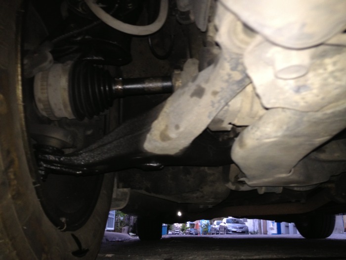

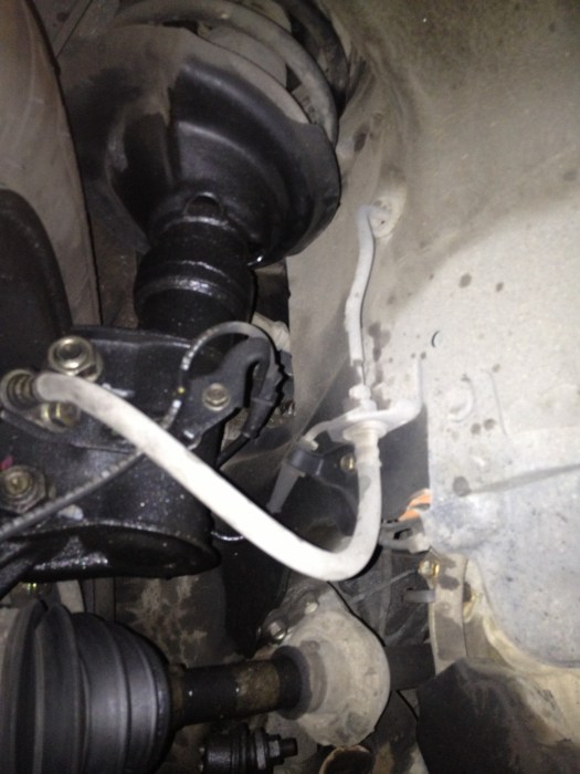

จันทร์, 14 มกรา 2013 19:05 - มาซะเยิ้มเบยยย....น้ำมันนนเยิ้ม
ใครพอจะทราบไหมครับว่ามันมาจากไหน ที่ผมคิดน่าจะเป็นโช้คไหมครับ เคยซ่อมโช้คมา หรือว่ามันมาจากที่อื่นครับ

จันทร์, 14 มกรา 2013 19:24 - มาซะเยิ้มเบยยย....น้ำมันนนเยิ้ม
โห ใช่หร๋อครับ ถ้าเปงซีลแตก น่าจะอาการหนักมากกก รีบยกรถดูด่วน

tatam001
เข้าร่วม: 03 ตุลา 2011
ตอบ: 240
ได้รับคำขอบคุณ: 171
ให้คำขอบคุณ: 14
จันทร์, 14 มกรา 2013 19:42 - มาซะเยิ้มเบยยย....น้ำมันนนเยิ้ม
ผมว่าเป็นที่โช็ค หน่าจะมีอาการโช็คแข็งหรืออ่อนย้วยให้เห็นนะ

จันทร์, 14 มกรา 2013 19:45 - มาซะเยิ้มเบยยย....น้ำมันนนเยิ้ม
น่าจะโช๊คครับ

จันทร์, 14 มกรา 2013 21:46 - มาซะเยิ้มเบยยย....น้ำมันนนเยิ้ม
น่าจะซีลโช๊คแตกอ่ะคับ ลองกดหน้ารถด้านที่แตกแล้วมันเด้งดึ๋งๆไม่มีจังหวะหนืบๆก้ใช่ละครับ

จันทร์, 14 มกรา 2013 22:29 - มาซะเยิ้มเบยยย....น้ำมันนนเยิ้ม
ดูจากรูปคงไม่พ้นโช๊ค เรื่องรอบเดินเบาลองล้างปีกผีเสื้อดูครับ

พฤหัส, 17 มกรา 2013 07:59 - มาซะเยิ้มเบยยย....น้ำมันนนเยิ้ม
ดูโช้คแล้วอย่าลืมดูแร็คพวงมาลัยด้วยนะครับ ถ้ารั่วก็เยิ้มลงแถวนั้นด้วยเหมือนกัน

พฤหัส, 17 มกรา 2013 11:19 - มาซะเยิ้มเบยยย....น้ำมันนนเยิ้ม
ผมว่าน้ำมันโช๊ค
จริงๆช่วงล่างควรจะแห้ง เพราะถ้ามีอะไรรั่วเราจะได้ทราบได้ และง่ายต่อการวิเคราะห์หาสาเหตุ
