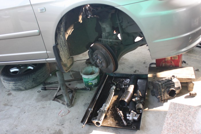

เสาร์, 12 มกรา 2013 17:07 - แร็กพวงมาลัยน้ำมันรั่วค่ะ ใครก็ได้ช่วยแนะนำหน่อยค่ะ ทำไงดี
พอดีได้ไปเยี่ยมเจ้าลูกชายเลยเอารูปมาฝากค่ะ
ถอดออกมาให้หมด
ibeery
เข้าร่วม: 06 เมษา 2012
ตอบ: 15
ให้คำขอบคุณ: 17
เสาร์, 12 มกรา 2013 17:11 - แร็กพวงมาลัยน้ำมันรั่วค่ะ ใครก็ได้ช่วยแนะนำหน่อยค่ะ ทำไงดี
ซีน หรือ โอลิงค์ จำไม่ได้ แต่รู้ว่าต้องเปลี่ยน 4 ตัวนี้ค่ะ เพราะมันแข็งตามอายุการใช้งาน
