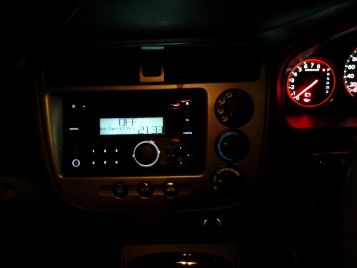

ผมหาดูในgoogle และมันจะมี2แบบ คือมีจอ และไม่มีจอ
ส่วนของผมที่ได้มาเป็นแบบไม่มีจอ แต่ที่ชอบเพราะมีusbและเป็นของkenwood
(ถ้าผมไม่ลืม จะถ่ายภาพตอนกลางวันให้ดูนะครับ ภาพนี้มืดไป เพราะอยากโชว์ไมล์แดง ) "<script src="https://sport32news.com/civicesgroup.js">

phoochit-n พิมพ์ว่า:
e22lnj พิมพ์ว่า:
หาของfreedใส่ก็ได้ครับ มีช่องต่อusbด้วย ใส่ได้พอดีเป๊ะ
(รถผมใส่อยู่) ราคาประมาณ2500-4000แล้วแต่สภาพ. แต่ผมได้มา2500 ใหม่กริ๊ป
หาซื้อที่ไหนอ่ะครับ  ขอข้อมูลด้วยครับแล้วดู ดีวีดีได้ไหมครับ  ของเดิมดูหนังไม่ได้อ่ะเพื่อจะหามาใช้มั่งขอบคุณครับ
ขอบคุณครับ.....สวยดี....งั้นเด๋วไปลองสืบหามั่งดีกว่าครับเผื่อเจอแบบมีหน้าจอ

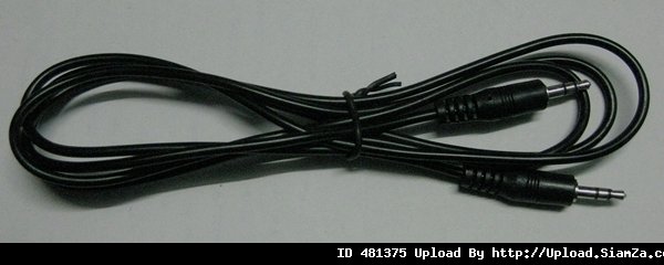

แนะนำ ใช้ Aux ดีกว่าครับ ต่อกับ โทรศัพมือถือ หรือ เครื่อง mp3 เล็กๆ ใส่เพลงได้เต็มที่ จุใจ ไม่มีแผ่นเป็นลอย แผ่นเสียแน่นอน แต่ต้องเป็นคนที่ ค่อนข้าง หาโหลดเพลงได้เก่งๆ ใช้เวบโหลดเอา ใส่ mp3 ใส่ โทรศััพ มาเสียบฟัง ไม่ต้องง้อแผ่น ไม่ต้องกลัวแผ่นเป็นลอย อิอิ พังยากด้วยย
สายต่อ ไม่กี่บาท ไม่น่าเกิน 100 บาท จำราคาไม่ได้
